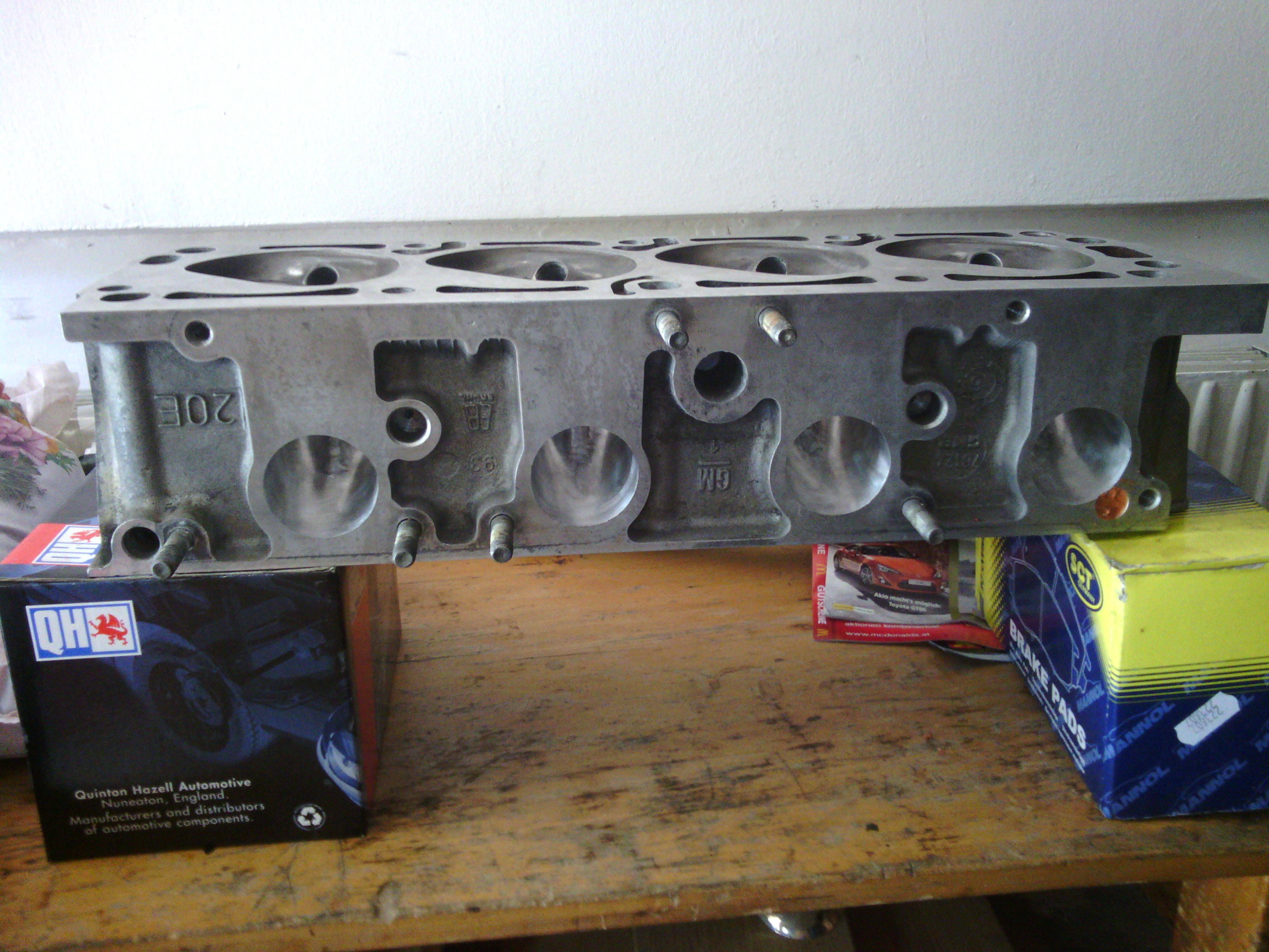

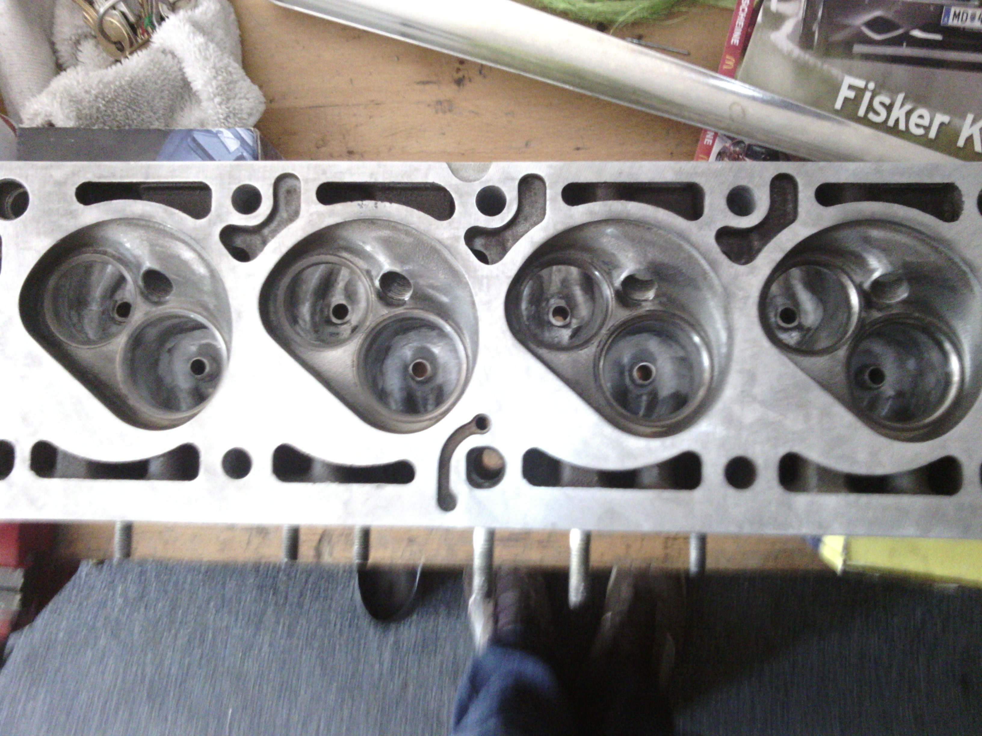

    So mal ein kurzes update,
    Kopf 3/10 geplant, einlass auf 38mm geweitet, ventilsitze mitbearbeitet, auslass auf dichtmaß und auslassführungen dezent gekürzt.
    statt der irmscher, wurde dann doch die originale aufgefräst bis hin zur biegung und in der ganzen kammer. Drosselklappe von 54mm auf 58mm aufgefräst und neue klappe eingepasst.
    20SEH welle mit verstärkten Schlepphebeln.
    Krümmer etwas aufgefräst.
    Benzindruck erhöht (serienregler).
    Zahnriemen,wapu, alles neu abgedichtet etc.
    Muss sagen das ganze läuft sehr gut, alltagstauglich aber doch etwas mehr wucht. Jetzt gehts nur mehr an die abstimmung, bin ja auch gespannt was da rausgekommen ist.
