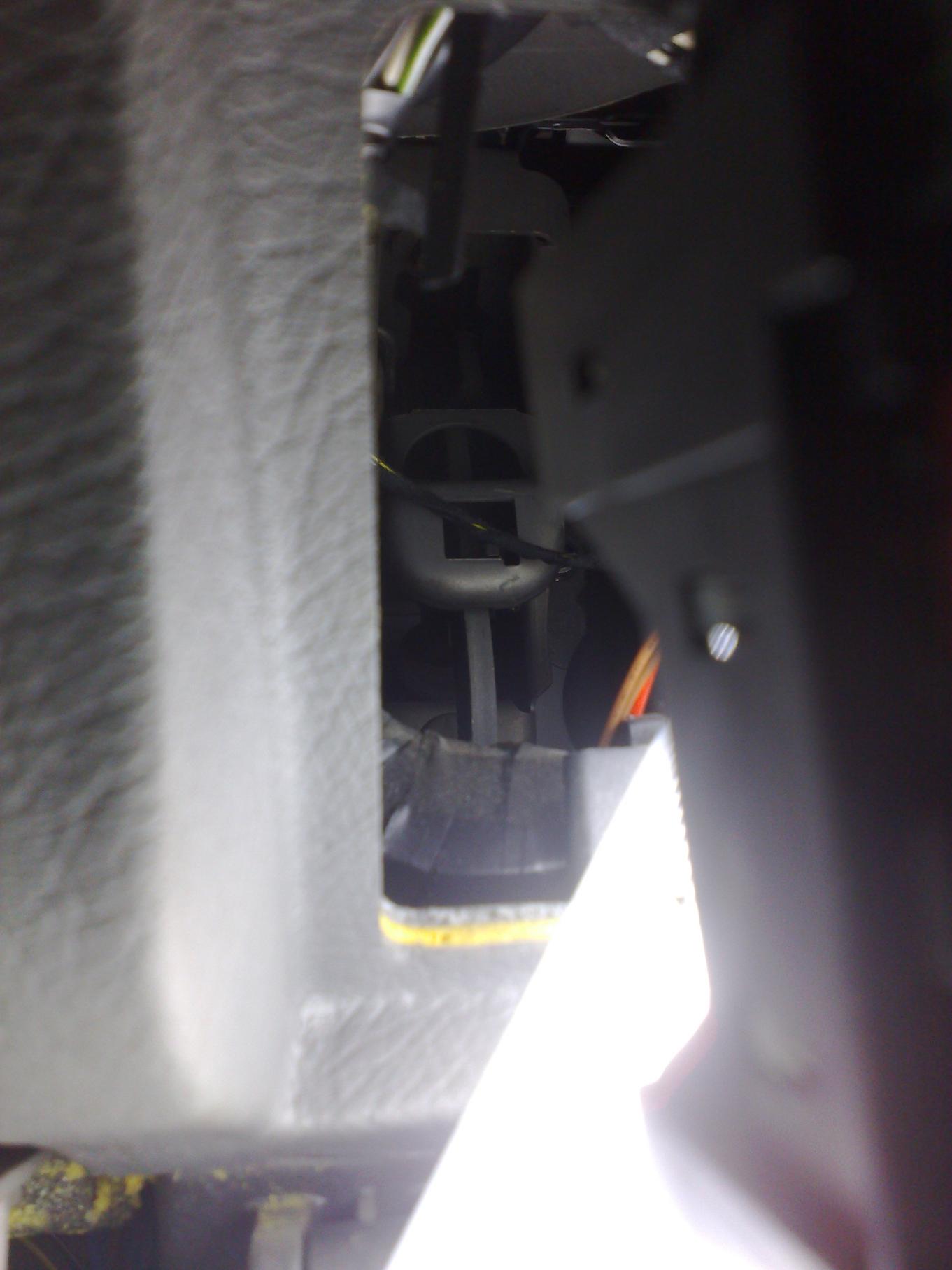

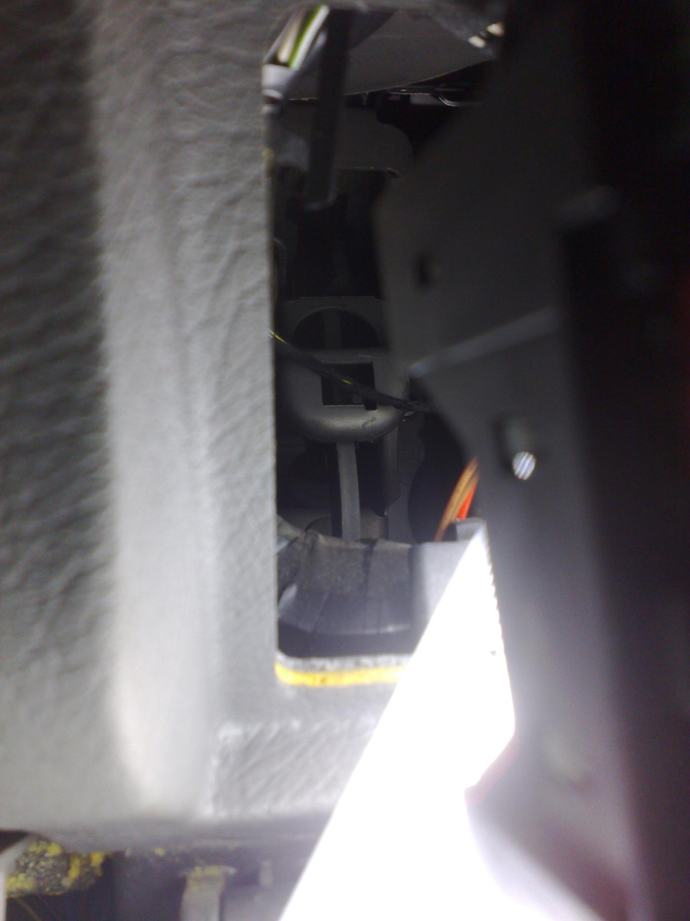

Ach ja, den Kupplungsschlater kannst du ganz leicht einbauen, denn der kommt ganz genau hinter den Sicherungskasten hin. Also 2 oder 3 Schrauben raus, Sicherungskasten etwas rasu und zur Seite schieben und du kommst wunderbar an den Halteplatz hin, wo der K.Schalter hingehört.

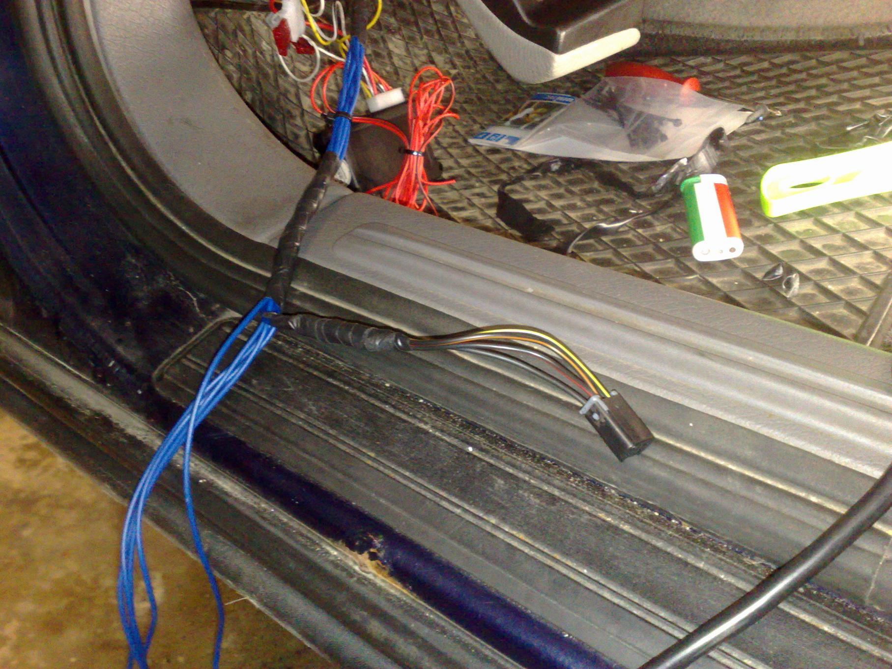

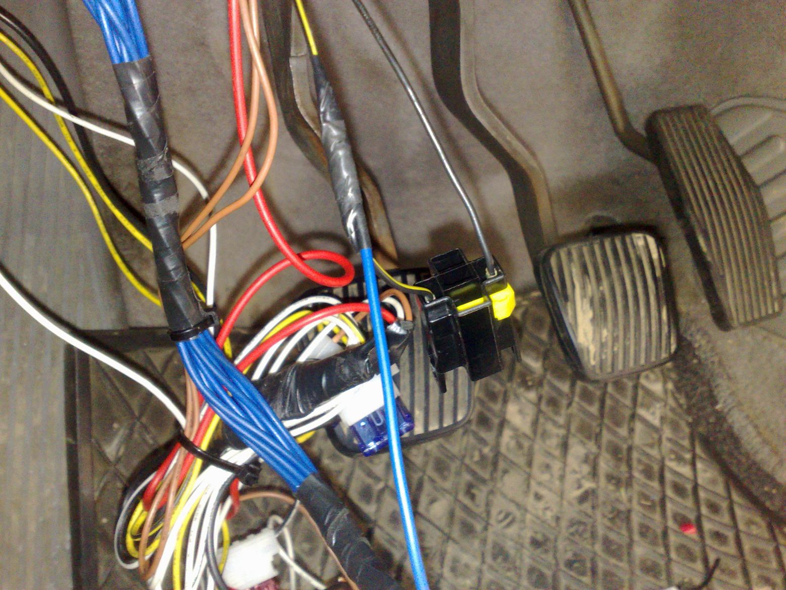

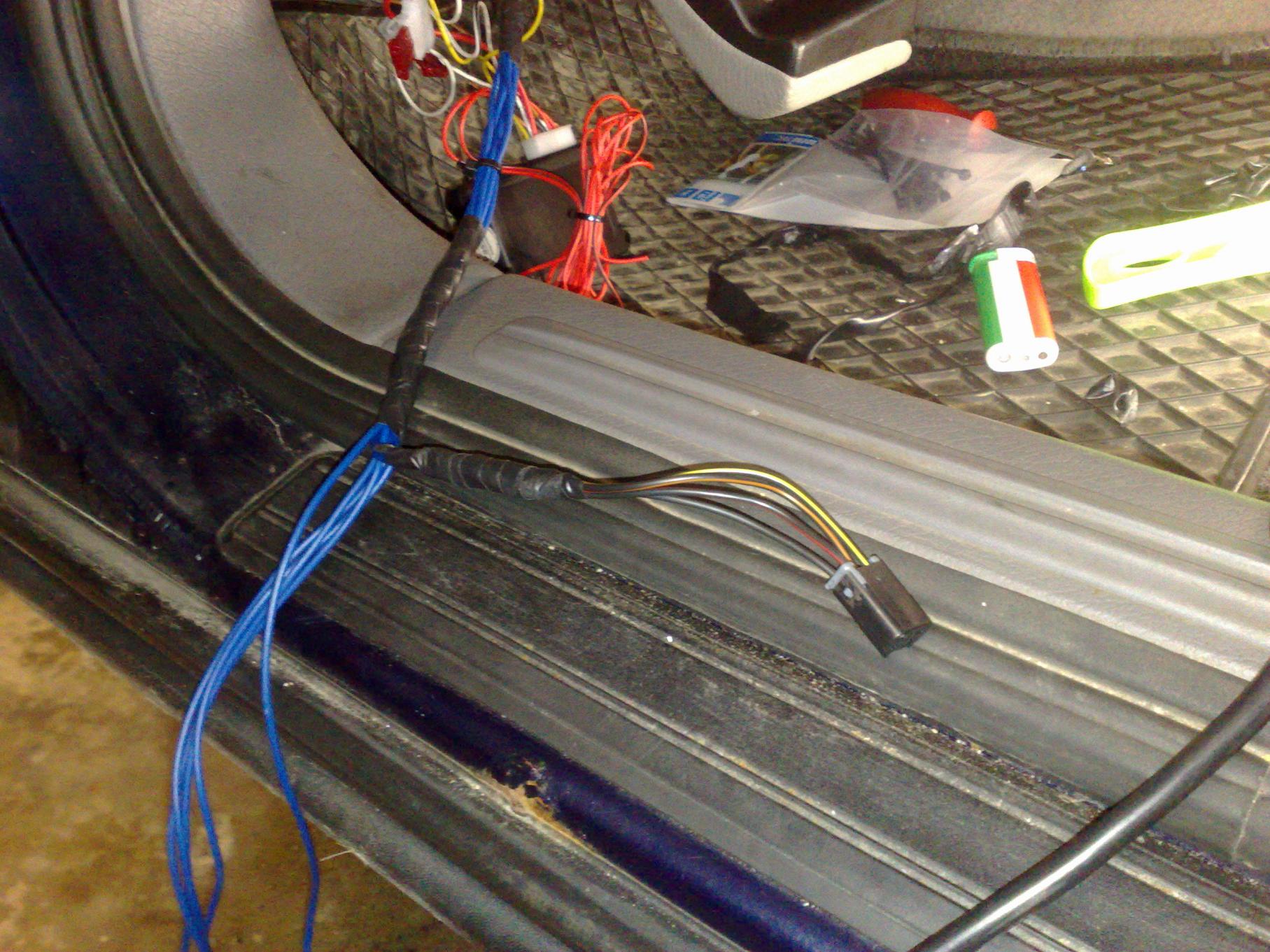

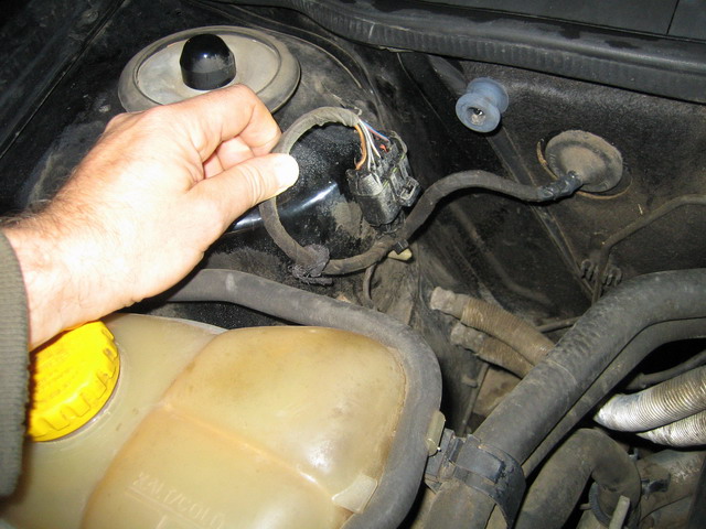

ich lade nun meine Fotos hoch, und benenne Sie, damit du es dir etwas vorstellen kannst.
Lass dich aber nicht von den vielen bunten Kabel irre Führen auf meinen Fotos, denn das ist für meine Funkfernbedienung.
Ach ja, der blaue KAbelstrang, sit mein selbstgemachter Kabelbaum ![]()

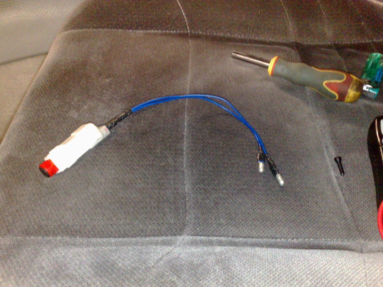

Den Kupplungschalter nicht drücken, erst einbauen bis es einrastet, sonst hast du ein problem. Wenn du ihn schon gedrückt hast, dann zieh an dem roten so fest und lange, dass du die weißen Widerhacken wieder etwas zusammendrücken kannst, sonst rastet er nicht ein.
