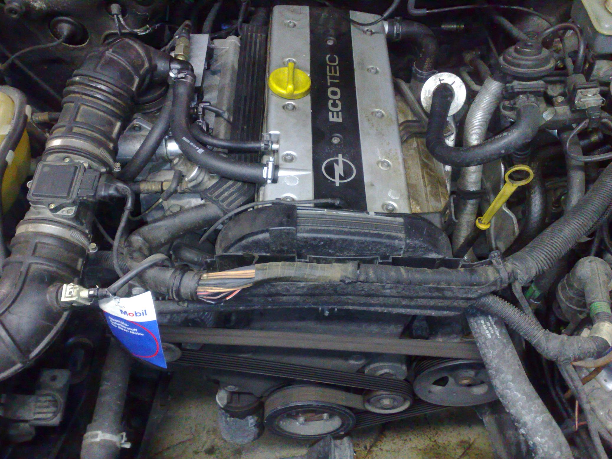

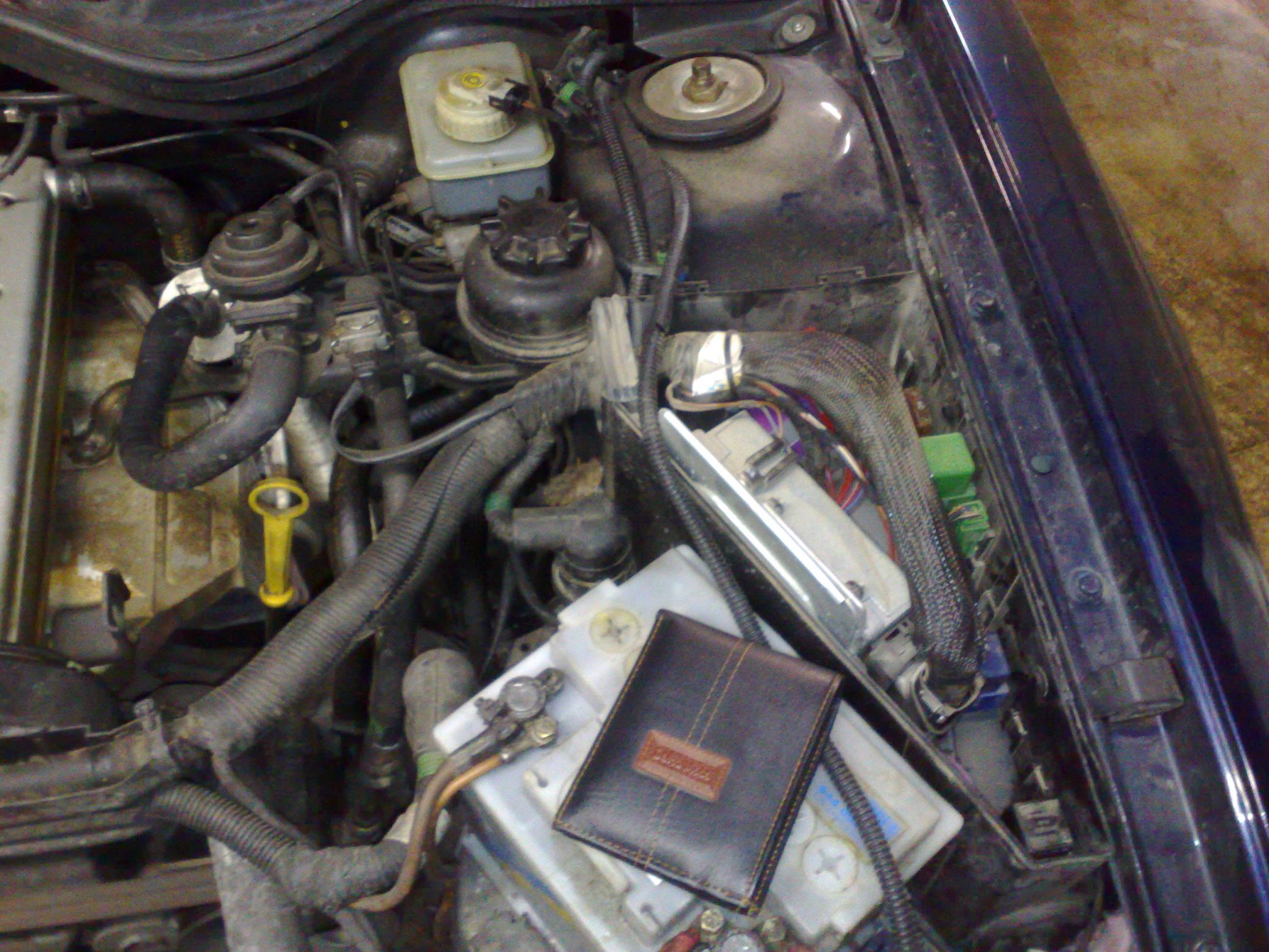

Wenn man vor dem Motorraum steht, hat man rechts die Batterie und dahinter den Relaiskasten samt Steuergerät. Von dem dicken Kabelstrang was aus diesem Kasten läuft
und vor dem Motor (in einer Kabelschiene) und danach links rum geht, habe ich das Kabel angeklemmt, sprich "anzapft"
Wenn mich nicht alles irrt, geht das rot-weiße Kabel zu einen relais, (wenn man davor steht udn von oben drauf schaut) oben rechts.

So, habe gerade eben Fotos gemacht. Bild links ist da wo i ch angezapft habe und von Biild rechts kommt der Kabelstrang.
