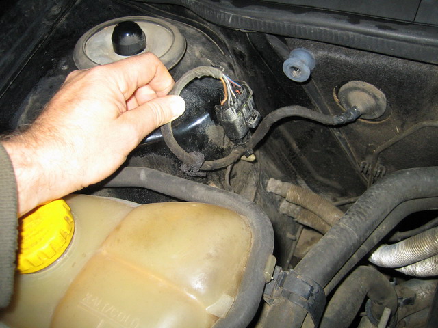

    Oh hi danke. Ähm ne das Foto ist leider ned von mir, habe mi es aus nem beitrag kopiert, um zu zeigen welchen Stecker ich nicht habe, nicht das unnötige Fragen aufkommen. trotzdem danke.

    Moin moin leute,
    habe vor meinen Omega mit nem Tempomat zu versehen, weil ja jeder nur noch davon schwärmt :D
    Hab soweit auch verstanedn was ich alles brauche, aber um das geht es nicht!
    Es geht lediglich darum, das ich den (ich glaube) 10poligen Stecker nicht habe. Siehe bild
    Habe schon überall nachgeschaut, den aber nicht gefunden :(
    Habe auch die SuFu genutz mit den Worten "Tempomat" und "Tempomat nachrüsten", leider hat das nix geholfen...
    Könnte mir bitte jemand die Pinbelegung nennen, sprich wo ich die Kabel alle drann machen muss?? Kann vom Schrotti um de ecker den 10poligen stecker haben mit nur 20cm Kabel dran... Aber wo gehört des alles drauf?
