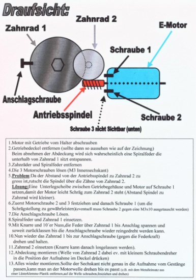

Alles anzeigenZu dem Thema hätte ich gleich nochmal eine Frage, gibt es irgend einen Trick/Anleitung/Tip den mir jemand geben kann, wie man das Rollo freigängig einstellt? Ich habe eine neue Hutablage, samt Rollo eingebaut. Das Rollo funktioniert zu 100%, problem ist ich musste es neu in die Hutablage einbauen, vor den Einbau ging das Teil butterweich, nach dem Einbau oftmals nur mit hilfe der Patschehändchen. Das sich die Ablage etwas verzieht ist mir klar, aber die Feineinstellung will mir einfach nicht gelingen, ich schaffe es nicht, das Rollo so einzustellen, dass es nach oben fährt, irgendwo verklemmt sich die kleine Zicke.
Hallo! Hatte bei meiner Limo damals auch das Problem, dass das Rollo nicht immer ausfahren wollte. Es gibt da eine Möglichkeit mit einer kleinen Änderung dem entgegen zu wirken.
Hab dazu mal ein Bild aus dem MT Forum:
http://www.motor-talk.de/attachment/181442/anleitung%201.jpg
