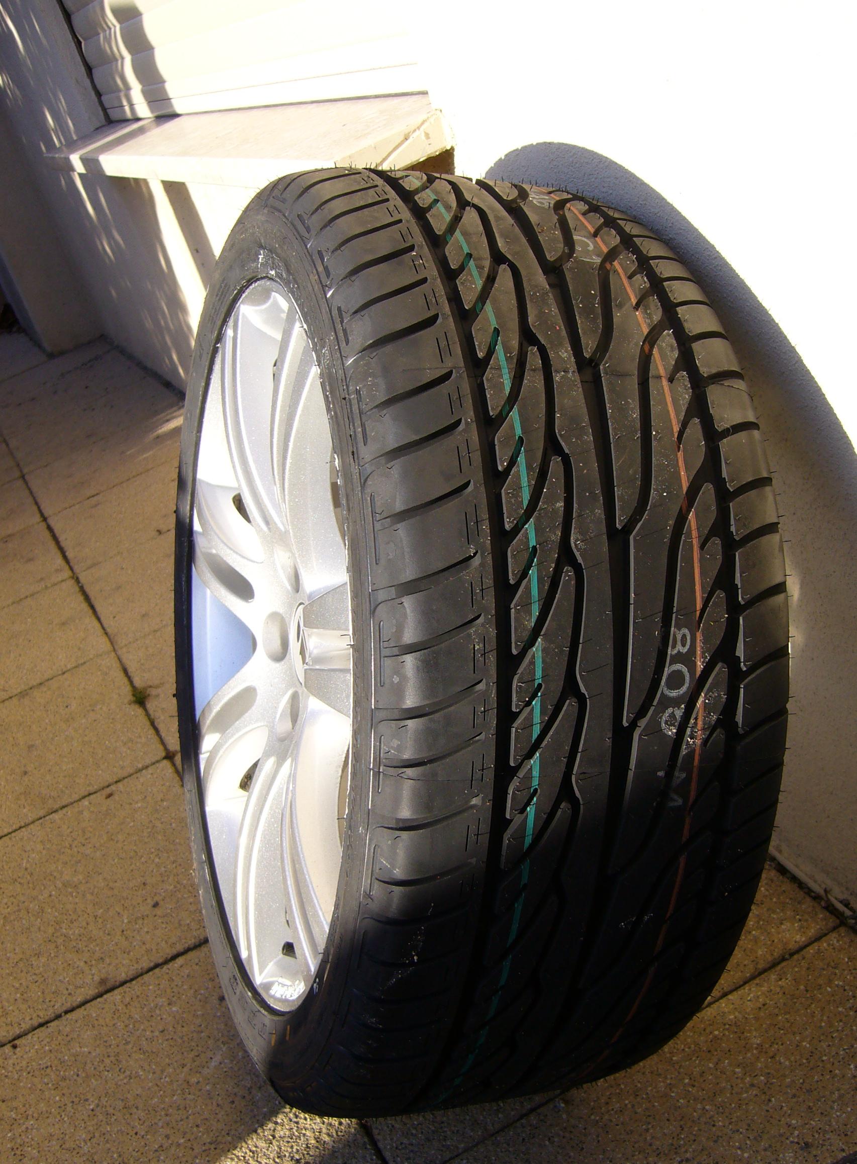

Optisch war mir noch kein ungleichmäßiger Verschleiß aufgefallen. Hab aber jetzt mal nachgemessen:
Der Unterschied in den Profiltiefen der innersten und der äußesten Rille der 245er Dunlop-Reifen liegt bei etwa 3/10 bis 4/10mm, bei ca. 12000 gefahrenen Kilometern (letzten Sommer und diesen halben Sommer). Vorne und hinten fast gleich, obwohl hinten etwas negativer Sturz eingestellt ist. Auch ist hinten kaum Mehrverschleiß als vorne, was in erster Linie am schwachen Motor und zweitens an höherer Neutralität beim Fahrverhalten wegen stärker vergrößerter Spurweite hinten liegt.
Die Istwerte liegen also zwischen 5,6 bis 6,0mm rundum.
Bei ET 35 passen hinten noch je 20mm drunter, wahrscheinlich sogar ohne Blecharbeiten. Habe auch 8 x 18", aber ET 33 plus 20er Platten, passt ohne Bördeln (siehe meine Galerie-Bilder).
Vorne habe ich noch je 5mm dazugepackt, auch ohne Nacharbeit. Für die Eintragung brauchst du einen verständnisvollen Prüfer, d.h. mobil sein. Bin auch erst bei 2 TÜV-lern abgeblitzt.
Ein DEKRA-Mann hat sich dann die Mühe gemacht und geprüft, ob was schleift, und dann abgenommen.
Der Sturz ist bei meiner Omme serienmäßig geblieben.
