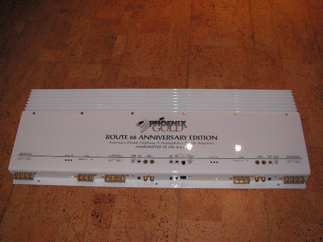

Wie ich in meiner Signatur stehen habe, besitze ich einen Phoenix Gold Route 66 Anniversary Edition Verstärker.

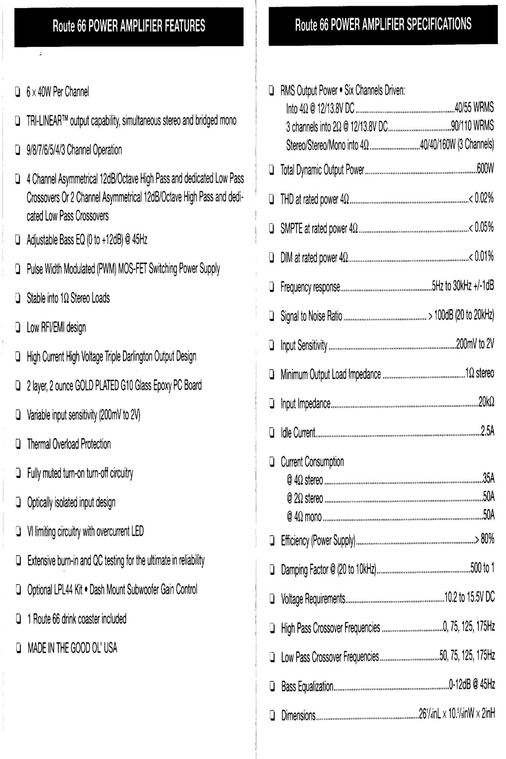

Eigenschaften vom Verstärker werdet ihr auf einem der beigefügten Bilder lesen können.
