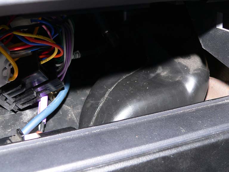

    Wie ich schon schrob, habe ich das Gefühl, das Ablagefach lässt sich nicht genug nach hinten kippen zum einrasten. Ich kann es also gerade reinstecken. Dann sitzt es unten perfekt, aber oben fehlt knapp 1cm. Ich hatte ja das Radio raus und durch den Radioschacht gegriffen und mal getastet. Es ist wirklich so, dass das Fach auf dem Lüftungsrohr aufliegt und deswegen nicht weiter runter geht.
    Vielleicht könnte ja mal jemand mit Fach nachsehen, was für eine GM Nummer das ist. Ich hatte schon mit jemandem gesprochen, der die gleiche GM Nummer hat - und da passt es auch... ?(

    Von den rechteckigen Abmaßen der Umrandung passt das Ablagefach auch dort wo es hin soll. Ich kann es nur nicht weit genug reinschieben, bzw. hinten nach unten "kippen", dass die Haken oben einrasten. Da ist das Rohr im Weg. Es fehlen ca. 5-10mm ?(

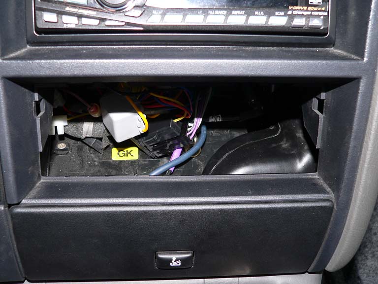

    Hallo,
    unter dem Radio ist so ein Schacht. Da ist bei mir eine Abdeckung drauf. Da ich immer einen Haufen Kleinkram im Auto verteile, wollte ich mir da so ein Standard Ablagefach einsetzen. Ich habe mir im EPC das passende rausgesucht (GM90229936) und organisiert.
    Leider passt das nun nicht :(
    Ich denke, es gibt für alle A's nur ein einziges. Oder habe ich da was übersehen?
    Ich habe es wirklich lange, mit und ohne :armee_138: Gewalt, versucht. Aber erfolglos. Was es unmöglich zu machen scheint, ist dieses Rohr auf den Bildern, was da rechts hinter der Öffnung zu sehen ist.
    Nun die Frage: Bin ich einfach zu blöd (NEIN, da brauche ich keine Antwort :hammer: ) oder kann man in meiner Ausstattung das Fach nicht installieren?
    Hat jemand das Fach drin UND so ein Rohr dahinter?
    Wo könnte es hier klemmen???
    Die Kabel sind nicht das Problem. Die hatte ich komplett weggenommen.
    Danke für Eure Hilfe!
