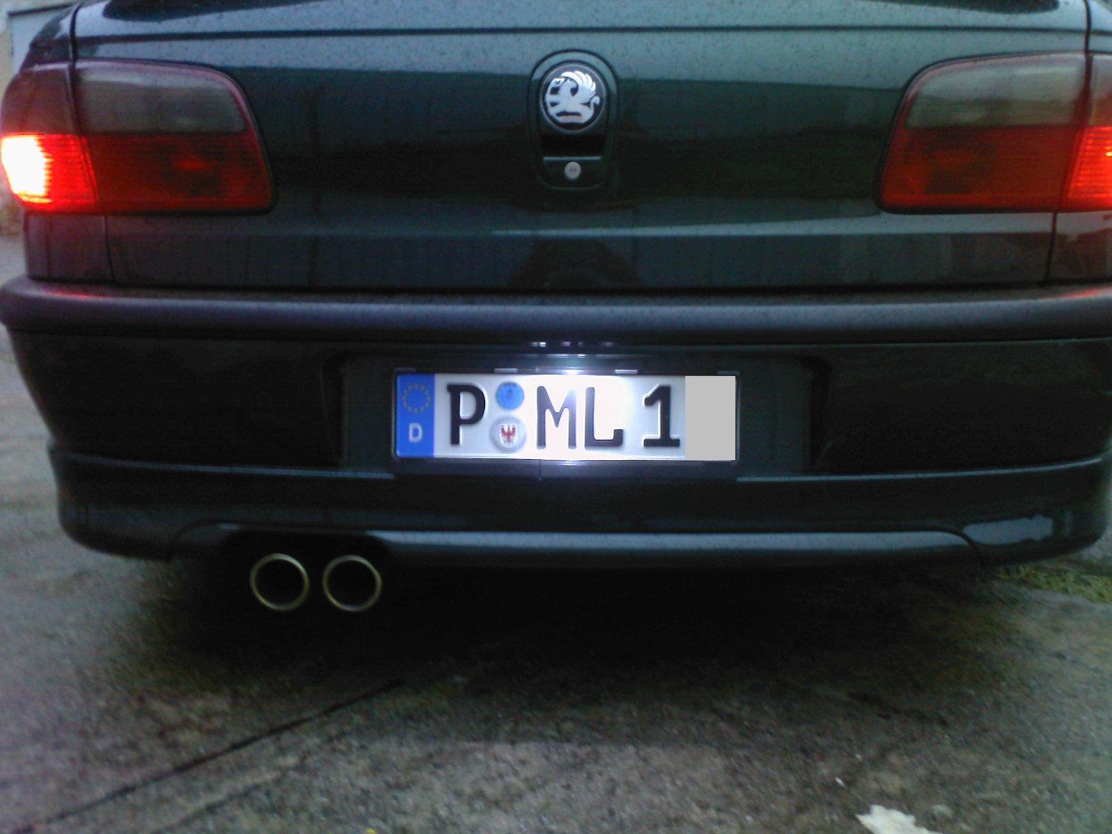

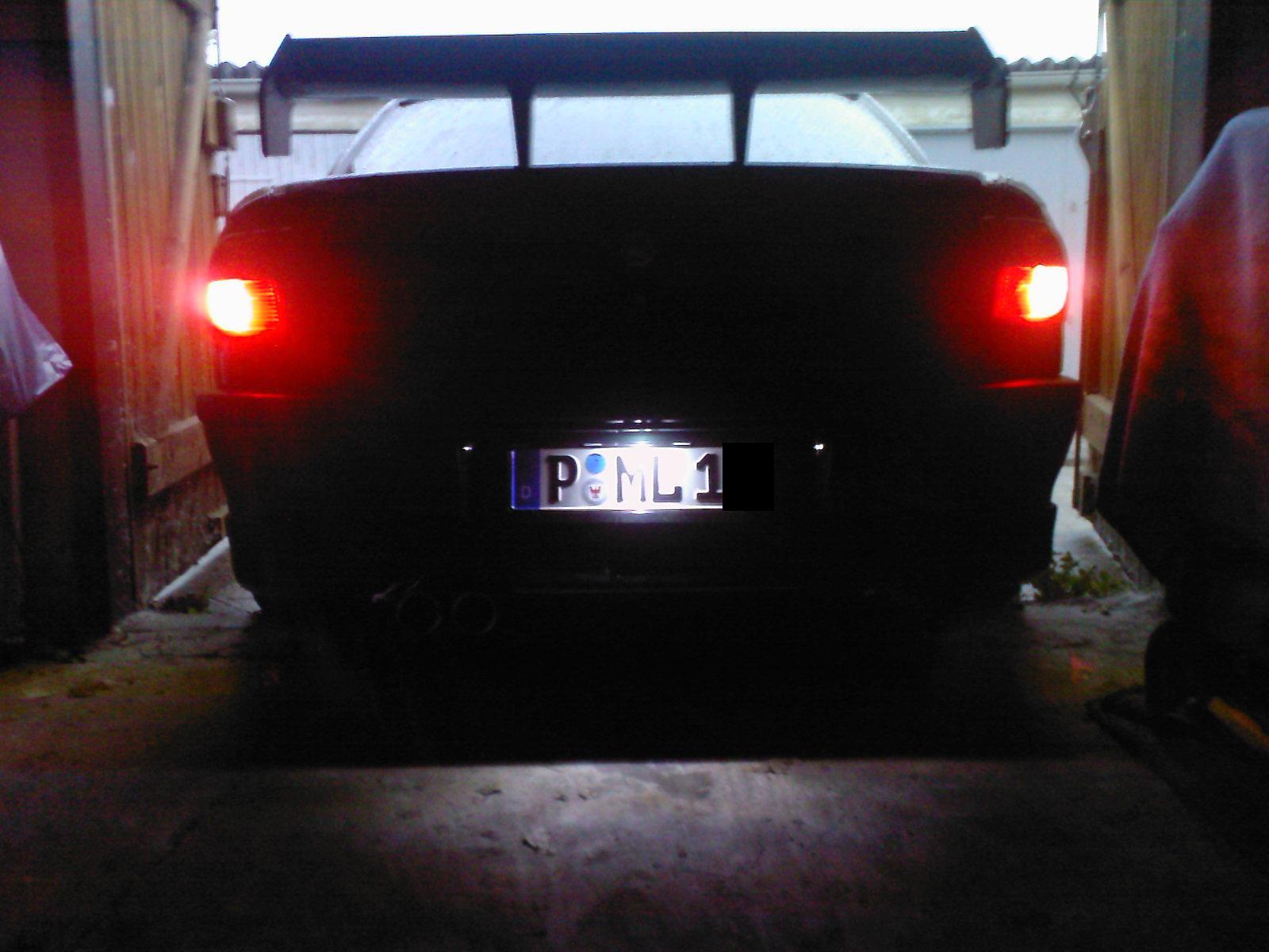

    so sieht es dann im Dunklen aus, wenn es eingebaut ist.

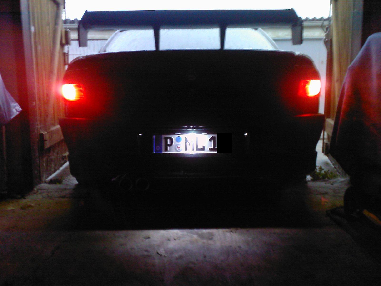

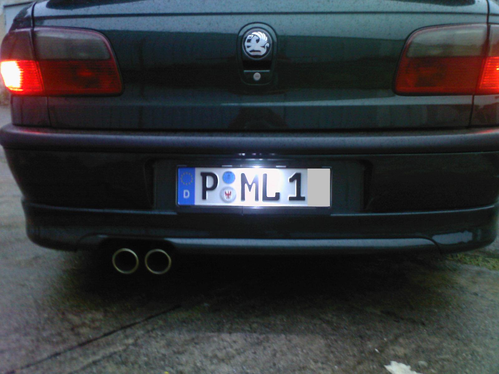

    hier ma zwei bilder wie es mit dieser ba15s fassung aussieht wo 9 led's drin sind!!
