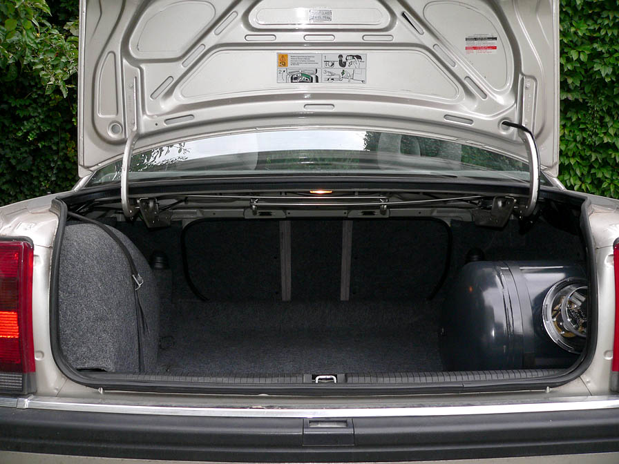

 Für mich war entscheident die reichweite weil ich am stück 800 km fahren muss und daher für mich kein Zylinder tank in frage kommt . Das mit dem durchladen und stimmt ist schon schlecht aber wann braucht man das schon? Ein zweimal ihm Jahr, da kann ich mir auch ne bulli mieten.Ja, siehst du, und bei mir ist es eben genau andersrum. Ich brauche Kofferraum und Durchlade ziemlich oft, 550km ohne Tanken reichten mir aber.
 Wieviel passt netto in deinen Tank? 90-100 Liter?
 Und was verbrauchst du im Durchschnitt?

 Ich habe ehrlich keine Ahnung, was das einzeln gekostet hat. Da ich wusste, dass ich zwei Tanks will, habe ich das immer gleich angefragt. Komplett hat es bei mir 1670 Euronen gekostet. (War hier in DE)
 Ich bin aber eben vorher hingefahren, und habe mit dem Meister Tank-Puzzle gespielt D.h., wir haben einfach die verschiedensten Varianten ausprobiert. Der links stehende stand fest. und weil der Omega A den Haltebügel der Heckklappe so doof platziert hat, passt da leider kein super großer Tank hin. Es ging hauptsächlich um den zweiten. Interessante Lösungen waren noch. 20cm Durchmesser und 80-100cm lange Tanks hinter die Rückbank, oder als Torpedo längs in Fahrtrichtung. Ich wollte halt wirklich Kofferraum und Reichweite und Durchlademöglichkeit. Am Ende kam dann diese Lösung als die Praktischste, wie sie auf dem Bild zu sehen ist. Eigentlich wollte ich den rechten Tank auch längs eingebaut haben, und war dann geschockt, dass er quer war, als ich das Auto abholte. Aber, dafür fehlten 3cm D.h., wir haben einfach die verschiedensten Varianten ausprobiert. Der links stehende stand fest. und weil der Omega A den Haltebügel der Heckklappe so doof platziert hat, passt da leider kein super großer Tank hin. Es ging hauptsächlich um den zweiten. Interessante Lösungen waren noch. 20cm Durchmesser und 80-100cm lange Tanks hinter die Rückbank, oder als Torpedo längs in Fahrtrichtung. Ich wollte halt wirklich Kofferraum und Reichweite und Durchlademöglichkeit. Am Ende kam dann diese Lösung als die Praktischste, wie sie auf dem Bild zu sehen ist. Eigentlich wollte ich den rechten Tank auch längs eingebaut haben, und war dann geschockt, dass er quer war, als ich das Auto abholte. Aber, dafür fehlten 3cm oder sie hätten die Anhängerkupplungsbefestigungsvorrichtung entfernen müssen. oder sie hätten die Anhängerkupplungsbefestigungsvorrichtung entfernen müssen.Genau die Lösung, wie sie IsOlAnEr hat, wollte ich auf gar keinen Fall, weils erstens doof aussieht und man auch nichts größeres mehr transportieren kann. Durchlade...

					Vor dem Problem stand ich auch. Reichweite wollte ich, aber auch Kofferraum mit Durchlademöglichkeit. Deswegen habe ich jetzt zwei Tanks drin. Schön symmetrisch. Auch für die Lastverteilung. Einen links in der Ersatzradmulde stehend, einen kleinen Zylinder rechts. Zusammen 75 l netto.
 Als Einbaubeispiel hänge ich damit per Bild bei dem Umrüster. Je nach Streckencharakteristik komme ich damit 500-600km weit.
 Fand ich für mich die perfekte Lösung.
 Rechts den Tank sieht man, links ist er hinter der originalen Ersatzradverkleidung.übrigens: in einem anderen thread hier suche ich noch nach der perfekten Verkleidungsmöglichkeit des rechten Tanks. Falls da einer Ideen hat...
