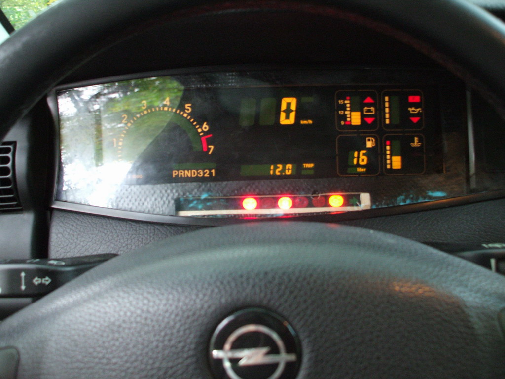

    Also das Geschwindigkeitssignal liegt als digitales Signal (ohne Welle) am Tacho an. Meine das es die Grüne leitung ist. Das Problem war das der Omega mit ca. 24000 Impulen pro Kilometer arbeitet und der Senator nur mit ca. 6000 Impulsen. Somit lief der LCD Tacho 4 mal so schnell wie real.
    Mit einem Frequenzteiler kein Problem. Werden im Netz für ca. 30 Euronen angeboten. Wenn du ihn selber baust kostet er so ca gewaltige 50 Cent.
    Tacho in Kolonnenfahrt veglichen. Passt
    Mfg Olli
    So, lange nichts getan und dann mal wieder aufgerafft.

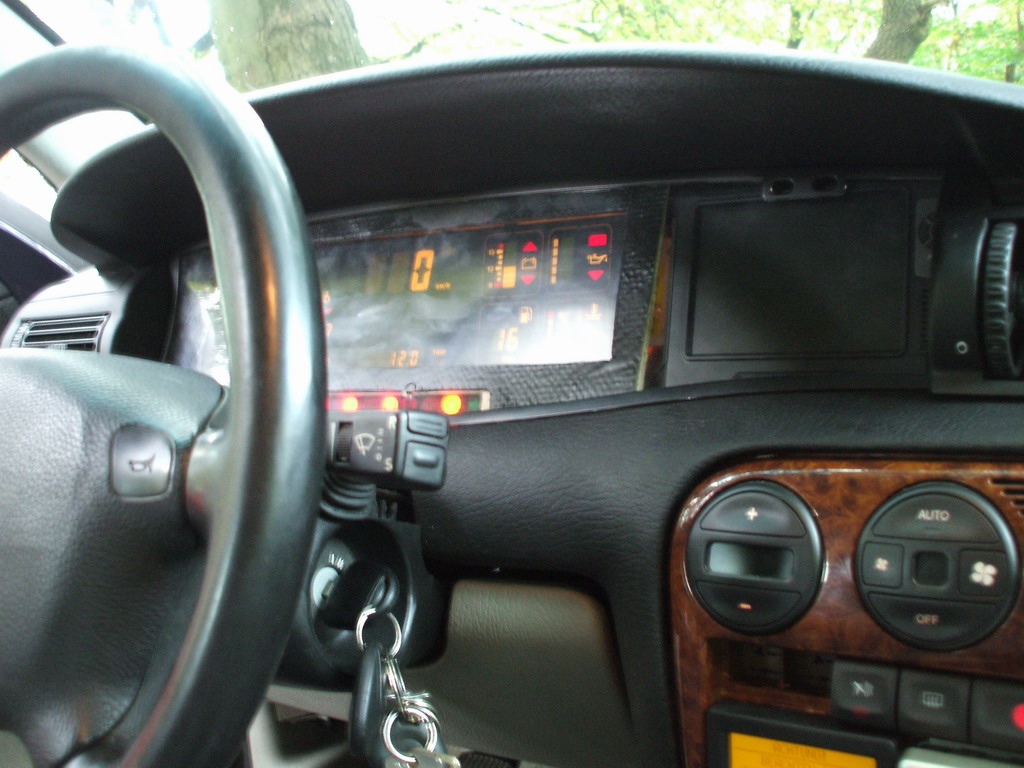

    Habe mich der Mission LCD Tachoumbau gewidmet und einen hübschen LCD Tacho aus einem Senator B in meinen Omega B verpflanzt.
    Ist zwar noch nicht ganz fertig aber es wird......
    Jetzt muss nur noch der CarPC eingebaut werden und alles verkabelt damit die Bordcomputer-funktionen über den PC gesteuert werden.
    Falls interesse besteht stehe ich bei euren Umbauten gerne mir Rat zur Seite.
    Mfg Olli
