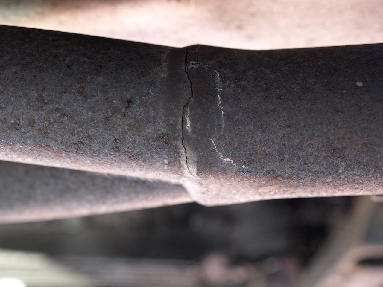

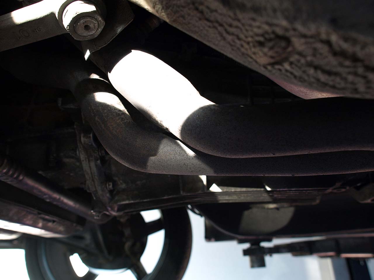

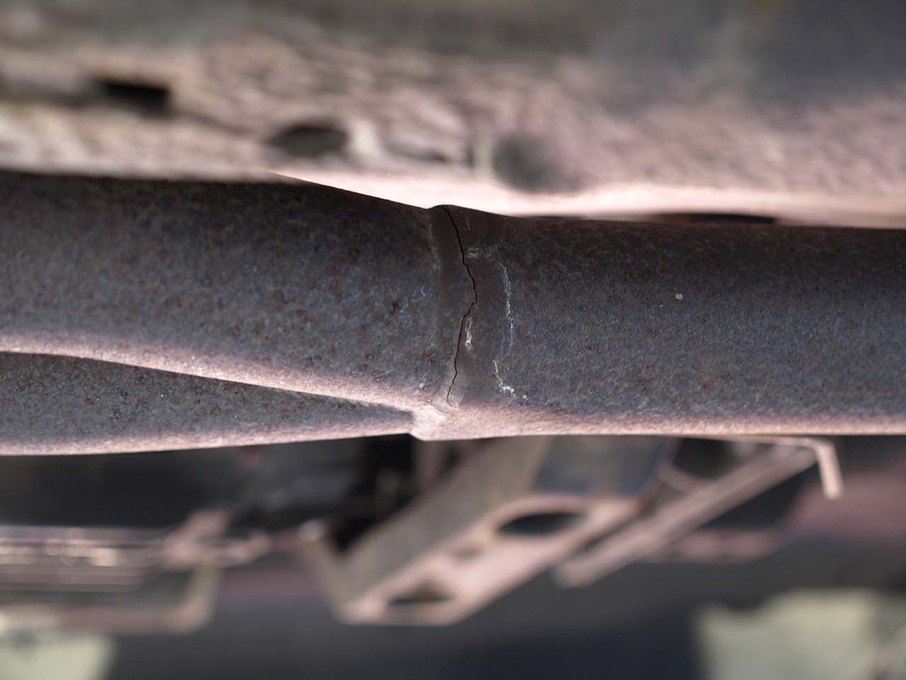

So sieht der Friedrich Fächer nach 150tkm und 4,5 Jahren aus.

Wenn ein Stehbolzen ab ist, hilft nur ein Fächer, da der sich nicht verzieht. Bei unserem fehlen auch zwei Stehbolzen. Nur bläst da nix.
Die Fächer von Friedrich sind aber schlecht verarbeitet. Wenn man kein Flexrohr (wie vorgesehen) verbaut, reißen über kurz oder lang die Schweißnähte am Krümmer. Ist ganz toll, es bläst nicht mehr am Kopf, sondern tiefer...
