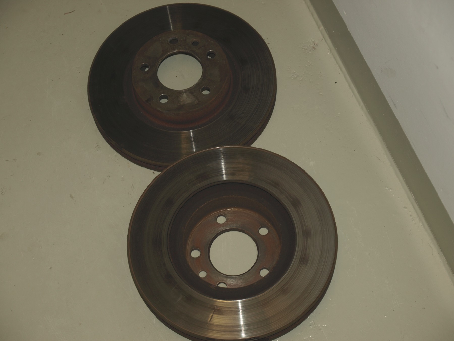

Also die Bremboscheiben sind Müll. Zumindest funzen die nicht mit EBC-RED. Im Bild sieht man schön die Hotspots nach ca. 4000km Einsatzzeit. Diese Hotspot bewirken ein schönes Lenkradflattern beim Abbremsen aus hohen Geschwindigkeiten.
Die Original GM-Scheiben (stammen von ContiTeves) zeigen das gleiche Verhalten mit den roten EBC.
Ferodo-Scheiben sind der 0815 Krempel von Zimmermann. Ferodo hat mal gute Komponenten gelifert, mittlerweile nicht mehr.
Bin dann auf TRW (Lukas) umgestiegen, anfangs noch mit den EBC-Red. Auch hier gab es Hitzeerscheinungen auf der Scheibe. Habe dann auf die Black gewechselt. Die blauen Hitzestreifen auf den TRW Scheiben sind mittlerweile weg und das Bremsen aus hohen Geschwindigkeiten klappt jetzt auch wieder ohne Probleme.
