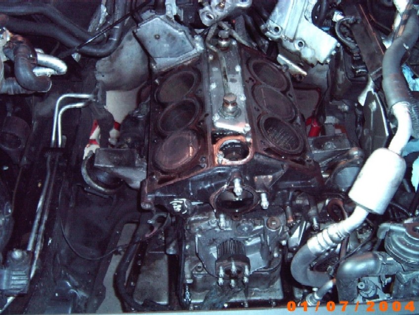

    hab noch n paar pics meiner wiederbelebten motorleiche reingestellt..
    da siehst das es wirklich keine heise luft ist.. sonder ich weiss verdammt geau von was ich rede..

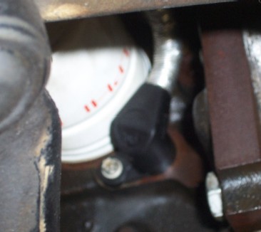

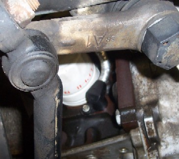

    hab dir gerad bilder gemacht..
    guckst von linken radhaus in den motorraum (linke motorseite..)
    das weisse ding das da siehst..
    das is der olfilter..
    und das kleine schwarze ding daneben is der kws..
    genauer kann ich dirs wohl kaum erklären..
