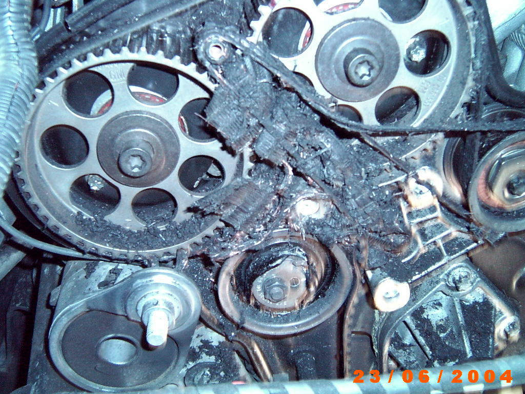

    also bezugnehmend auf die quietschgeräusche...
    könnte richtigerweise bemerkt die spannrolle des zahnriemesn sein oder aber ergo die des keilriemens..
    für die spannrolle des keilriemens kriegst nen rep-satz (is nur das lager und die rolle.)
    kostet dann so um die 25 öhre anstelle des kompletten spaners für um die 90 öhre..
    aber !!! wenn der zahnriemenwechsel ansteht.., dann schleunigst in angriff nehmen
    ansonsten kannst das problem kriegen (siehe bilder..)
    das war nachm zahnriemen wechsel, aber ohne wechsel der spanrolle
    somit hat die spannrolle ca. 10. tsd km nahcdem der riemen gewechselt wurde blockiert, und den riemen über die blockierte/ festgefressenen spannrolle rübergezogen...
    war dann nur ne sache von n paar sekunden (als an der ampel der qualmausm motorraum hochstieg und ich die hand zum haubenöffnen runterstrecken wolte, zum gucken was sache is war es bereits zu spät..
    (meiner gehörte zu der generatin bei der die wartungsintervall von 60 auf 120 tausen km hochgesetz wurde..)
    da ich dann in der zeit, in der die freundlichen bei den wartungen den stempel reindrücken, das die wartungsintervall wieder auf 60.000 runtergesetzt wurde, meine wartugen bereits selbst durchführten.. habe ich diese info erst bekommen als es zu spät war..
    also... --> guck schnellstens nachdem riemen und wechsle unbedingt auch die umlenk- und spannrollen...
    oder willst auch so nen kapitalen motorschaden, bei dem bei beiden bänken sich die kolben und ventile knutschen??
    gruss klaus..
