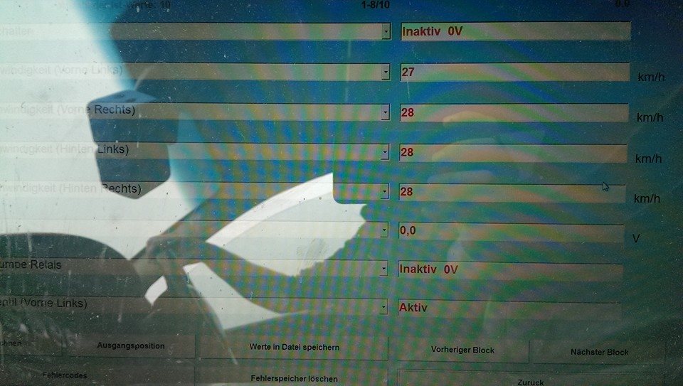

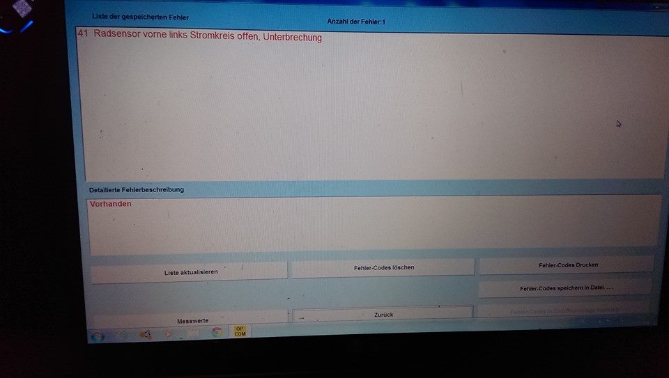

Moin Moin.
Mein Omega (mv6 bj mitte 96) ärgert mich gerade etwas. Sporadisch ging öfter mal das Abs und die TC Leuchte an und wieder aus. bis vor 3 Tagen. Da brennt sie dauerhaft.
Der Tacho geht aber trotzdem. Also hab ich mir mein Op Com geschnappt und mal ausgelesen. Fehler 35, Relais abs Förderpumpe. Tolle Wurst. Habe mir ein neues Steuergerät besorgt und eingebaut. Leuchten blieben weiter an. Also, wieder ausgelesen. Jetzt ist meinen Omega eingefallen das der Radsensor vorne links einen offenen Stromkreis hat...
Mit dem Op com kann man ja das Förderpumpen Relais testen. Da steht aber nur inaktiv 0 Volt. Im Fehlerspeicher zeigt er aber nur weiter den Radsensor an.
Und nu? Hat jemand eine Zündende Idee?
