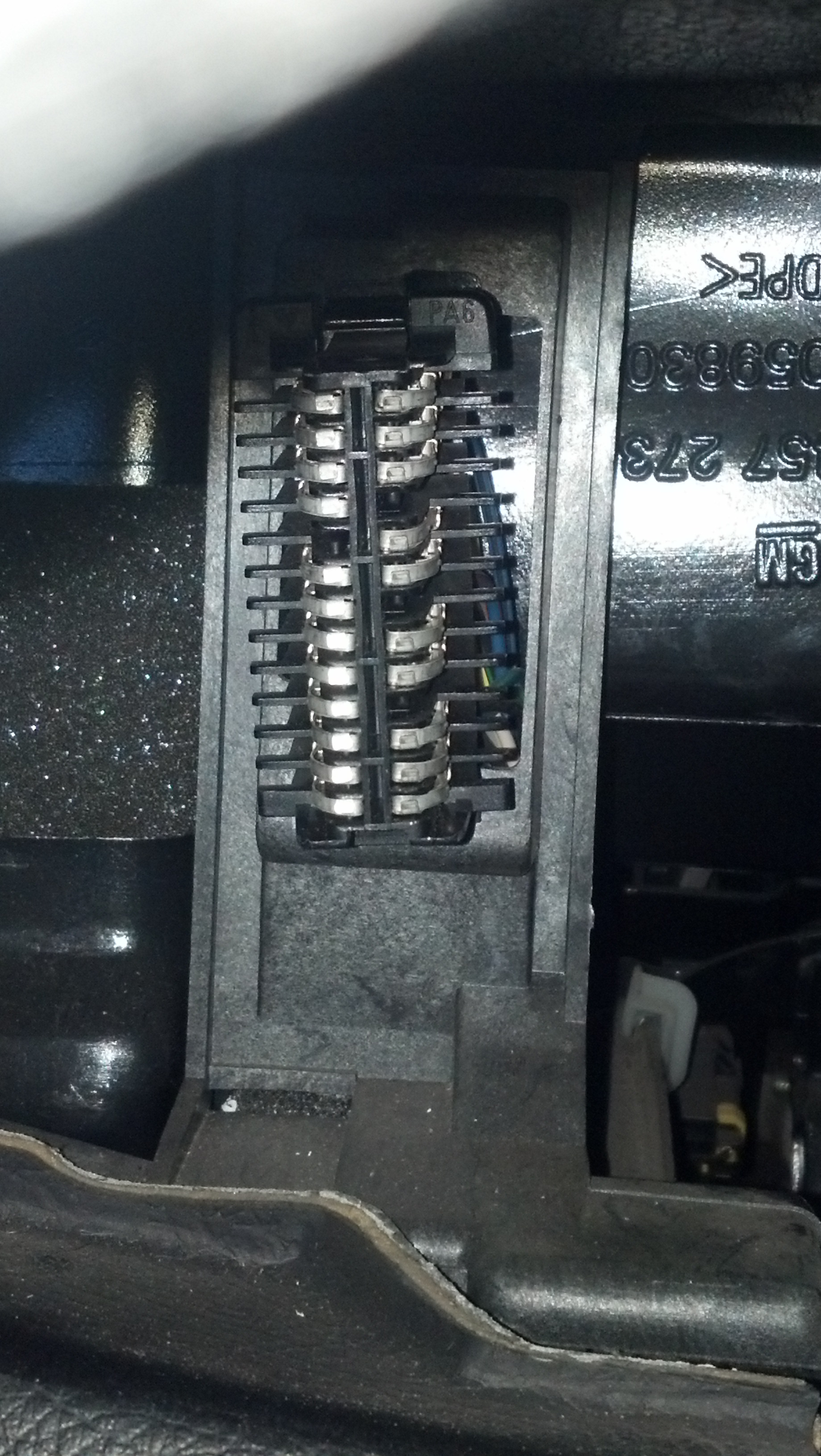

Kann mir jemand sagen, welches Kabel an diesem Stecker das für den Drehzahlmesser ist und wo es sein Signal bekommt?
Mein Drehzahlmesser tut seinen Dienst am MV6 nicht mehr ![]()
Gruß Daniel

Hi, genau da hat meiner auch das Öl literweise raus gedrückt
bin dann 10 Tage ohne Servo gefahren weil das Öl langsam teuer wurde *feilschen*
Jedenfalls kommst du da sehr gut ran, wenn du die Batterie ausbaust und die 3 großen Stecker aufmachst und nach hinten schiebst. Dann hast du massig platz ![]()
Gruß Daniel
