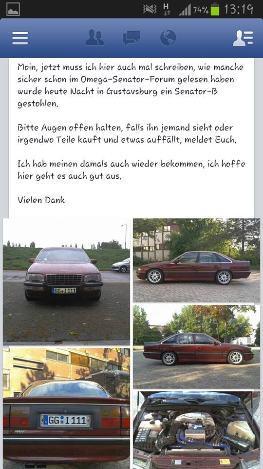

hi. ist heute nacht passiert.
Moin. Hast du überall die masse angeschossen?
Gruß Daniel
