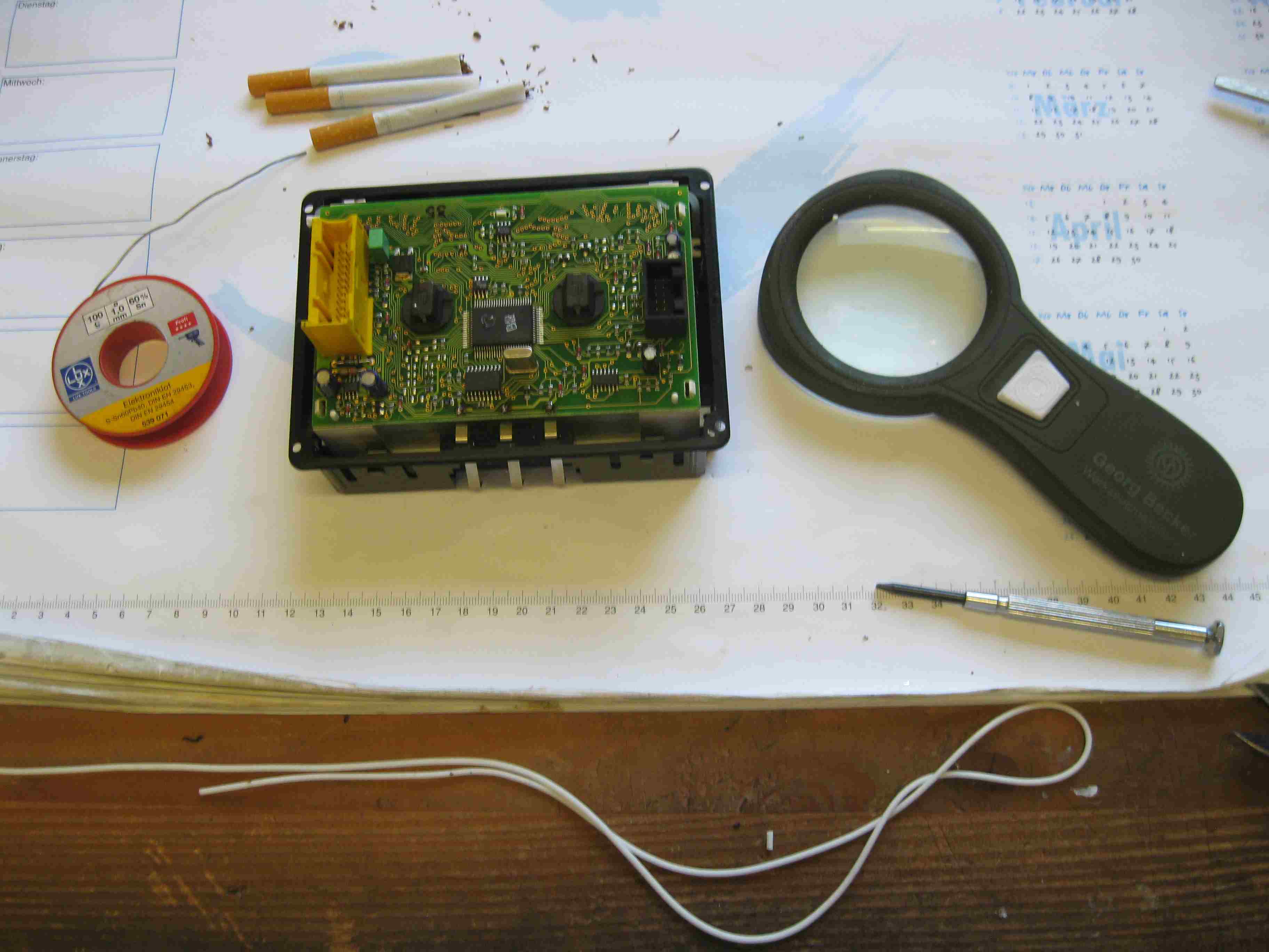

    Das MID ist mit 4 kleinen Schrauben am Instrumententräger befestigt, aber vorher muss die
    rückwärtige Abdeckung des MID entfernt werden. Sie ist nur geklipst, aber Vorsicht die Laschen brechen leicht.

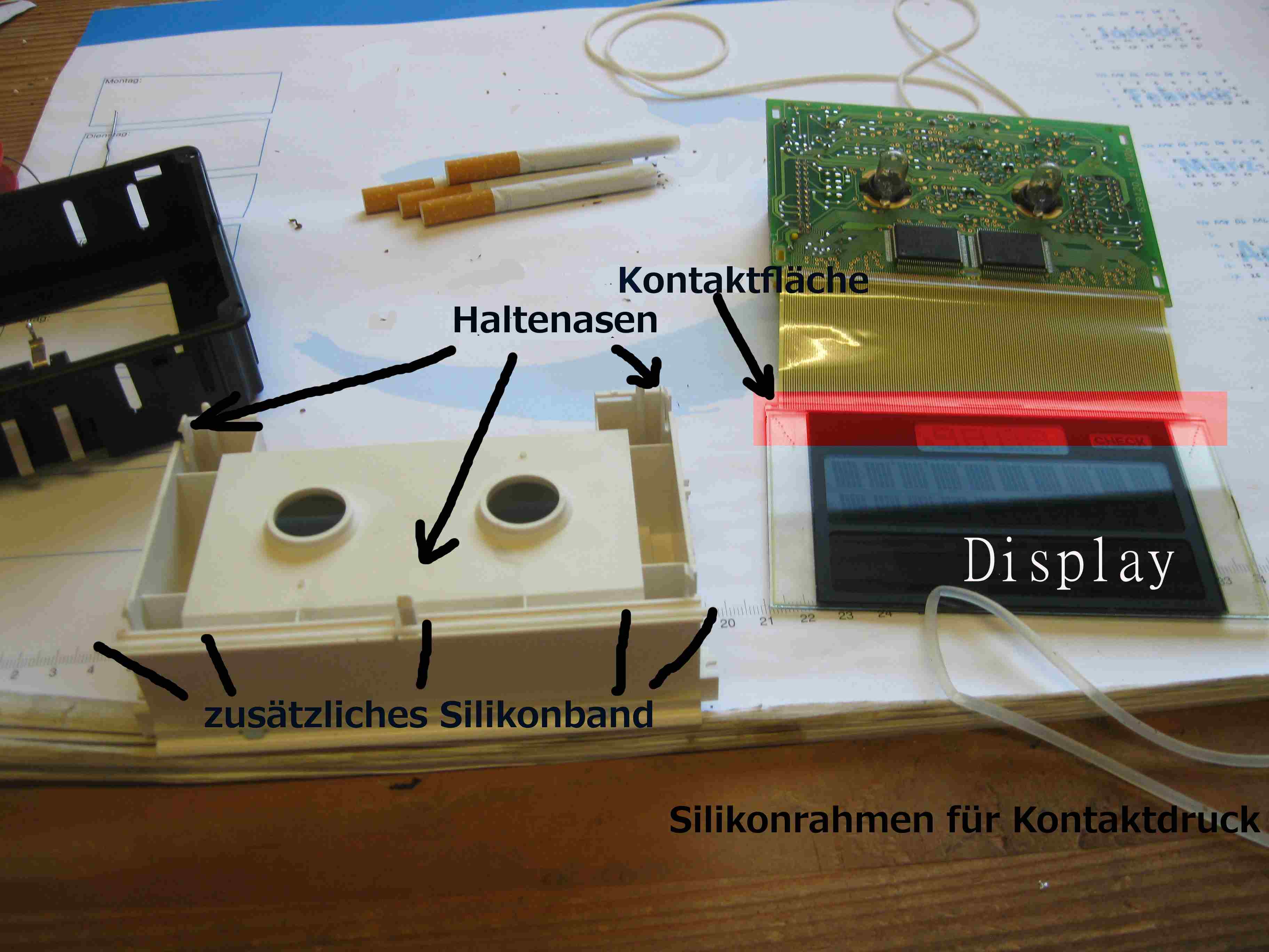

    Nun liegt das MID auf dem Tisch. Zur weiteren Demontage müssen die 3 Lötpins sauber mit einer
    Entlötpumpe entlötet werden (nur Lötkünstler schaffen dies freihand). Die 3 Kontaktpins sind auf Bild 1 im Vordergrund zu
    erkennen. Die 5 kleinen Plastikhaken müssen vorsichtig zurück gedrückt werden, damit die Platine freikommt. Aber noch nicht groß
    bewegen! Vorher muss noch der Silikonring entfernt werden, der Platine und LCD Display auf dem Montagerahmen fixiert.
    Nun wir es ernst.
    Platine und LCD Display sind durch eine flexible Flachbahnleitung verbunden. In Prinzip eine
    Kunststofffolie mit aufgedampften Leiterbahnen. Die Folie ist geklebt und diese Klebung sollte unter keinen Umständen gelöst werden, da
    sie die Teile fixiert. Im Bereich der Kontaktflächen gibt es natürlich keine Klebung, die Kontakte werden einfach durch den
    oben genannten Silikonrahmen zusammen gedrückt, wobei es wichtig ist, dass die genannten 5 Plastikhaken ordentlich einrasten und dem Druck standhalten.

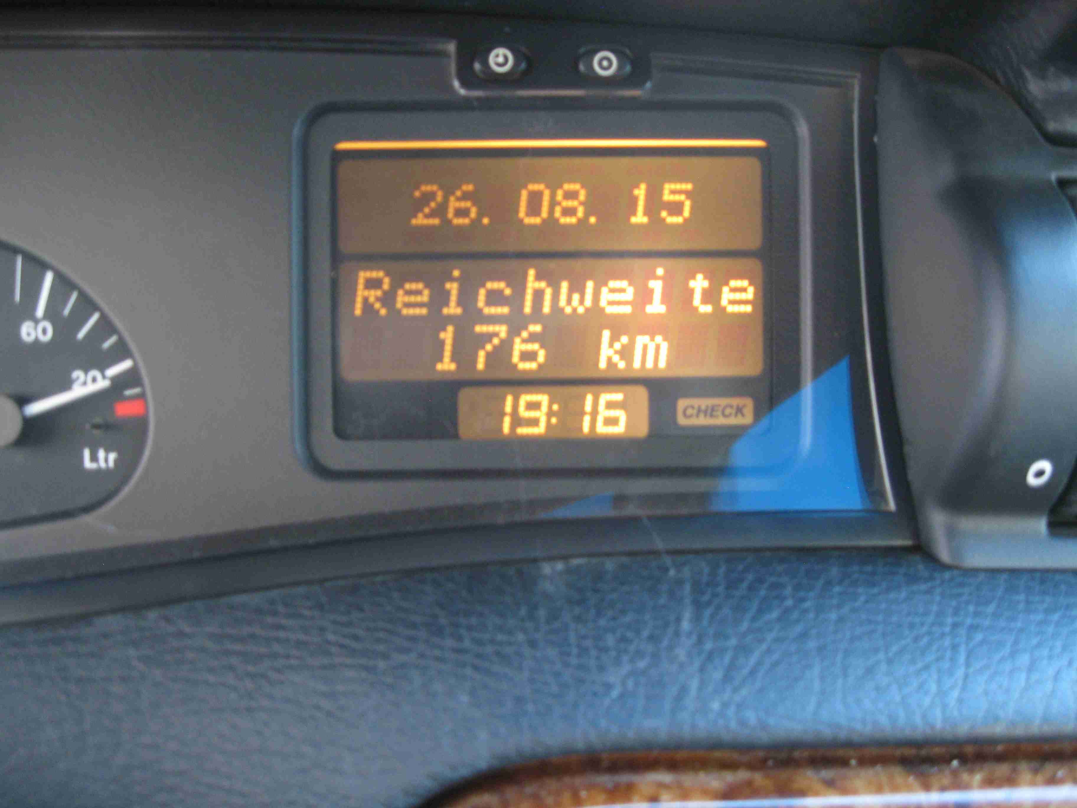

    Das Problem beim Omega MID Display besteht eigentlich darin, dass der Silikonrahmen im Laufe der
    Jahre gestaucht wird und keinen ausreichenden Kontaktdruck mehr herstellen kann. Pixelfehler sind die Folge.
    Ich habe daher ein zusätzliches Silikonband (Durchmesser 2,5mm) in die Nut unter der Kontaktfläche gelegt, um den Kontaktdruck wieder zu erhöhen. Dabei muss allerdings sicher gestellt sein, dass die 5 Plastikhaken ordnungsgemäß in der Platine einrasten. Eventuell also unterfüttern
    und fixieren.
    Einbau in umgekehrter Reihenfolge. Probleme mit dem MID habe ich seither nicht mehr.
