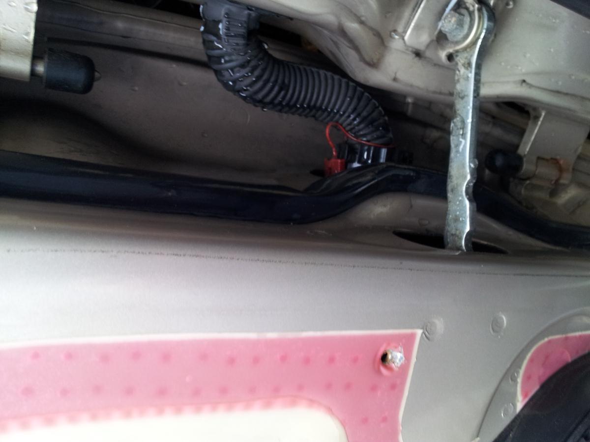

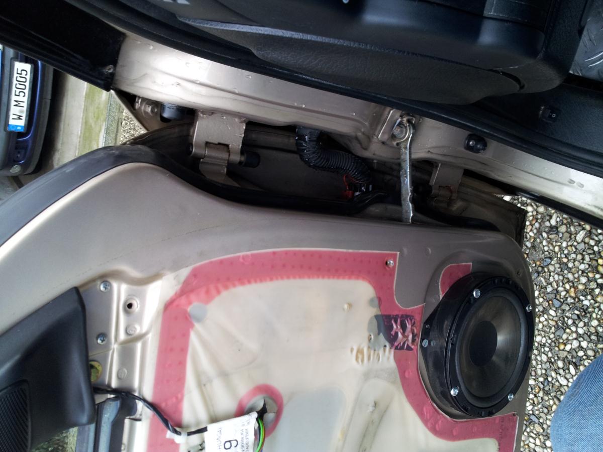

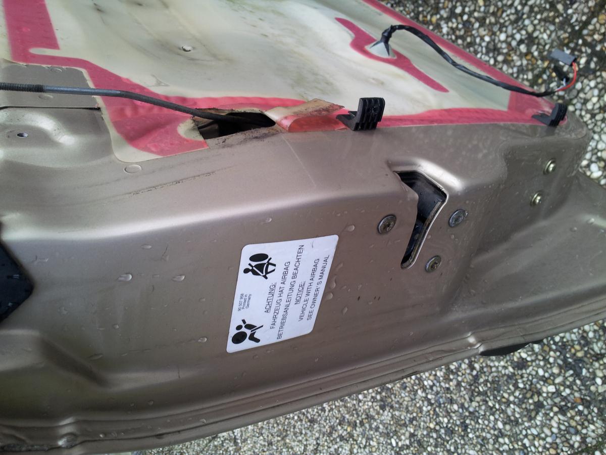

    Ich habe die Türverkleidung demontiert und getrocknet. Dann habe ich mich mal auf die Suche nach dem Problem gemacht. Von innen kann ich kein Wasser eindringen sehen (von innen geguckt). Die Dichtungen kontrolliert und (ausser der äußeren) keinen Fehler gefunden. Auch die Folie ist i.O. und in der Tür selber war es total trocken. Türpappen wieder eingebaut und etwas ratlos bin ich vorhin (zufällig) 65km durch strömenden Regen und richtiges Unwetter gefahren.
    Ergebnis: Die Verkleidung ist trocken und endlich beschlagen die Scheiben auch nciht mehr.
    Vielleicht warte ich ja doch erst einfach nochmal ab, oder hat vielleicht noch jemand eine Idee?
    Ich habe gehofft, dass ihr mir mithilfe der Fotos helfen könnt herauszufinden woher das Wasser kommt.
    Ich habe ja schon einiges gelesen und es gibt wohl verschiedene Stellen.
    Habe mich dann heute nochmal auf die Suche gemacht und das Problem wohl gefunden: die Dichtung auf dem Schweller hat links einen 5cm Riss. Rechts finde ich zwar keine Beschädigung, aber dort war ja auch weniger Wasser.

    das habe ich ja schon gemacht. Innen ist nichts nasses zu erkennen. Nur wenn ich dir Tür aufmache ist es auf der Seite wo das Kbel ist nass und läuft dann dort runter und ist unten unter der Tür nass. Am Ende der Dichtung. Ist das vielleicht auch normal?
    Risse oder ähnliches kann ich nirgendwo finden.
    Wo ist denn dort ein Ablauf? Mich irritiert ja auch, dass es auf beiden Seiten ist.

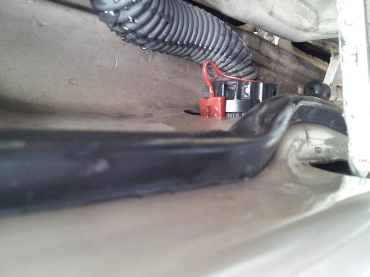

    ich habe mein Auto heute aus der Werkstatt geholt.
    Tüv bis 3/2014, Zahnriemen, Hardyscheibe neuer Auspuff etc. Alles super ;).
    Leider ist es unter der Türverkleidung nass (vorne links und rechts unter dem Boxengitter.
    Ich denke es ist die Türdichtung. Habe ein paar Fotos gemacht und denke es darf hinter der Türdichtung am Fangband nicht nass sein, oder?
    Ist da die Dichtung defekt? Kann mir einer den Preis sagen?
    LG Stefan
