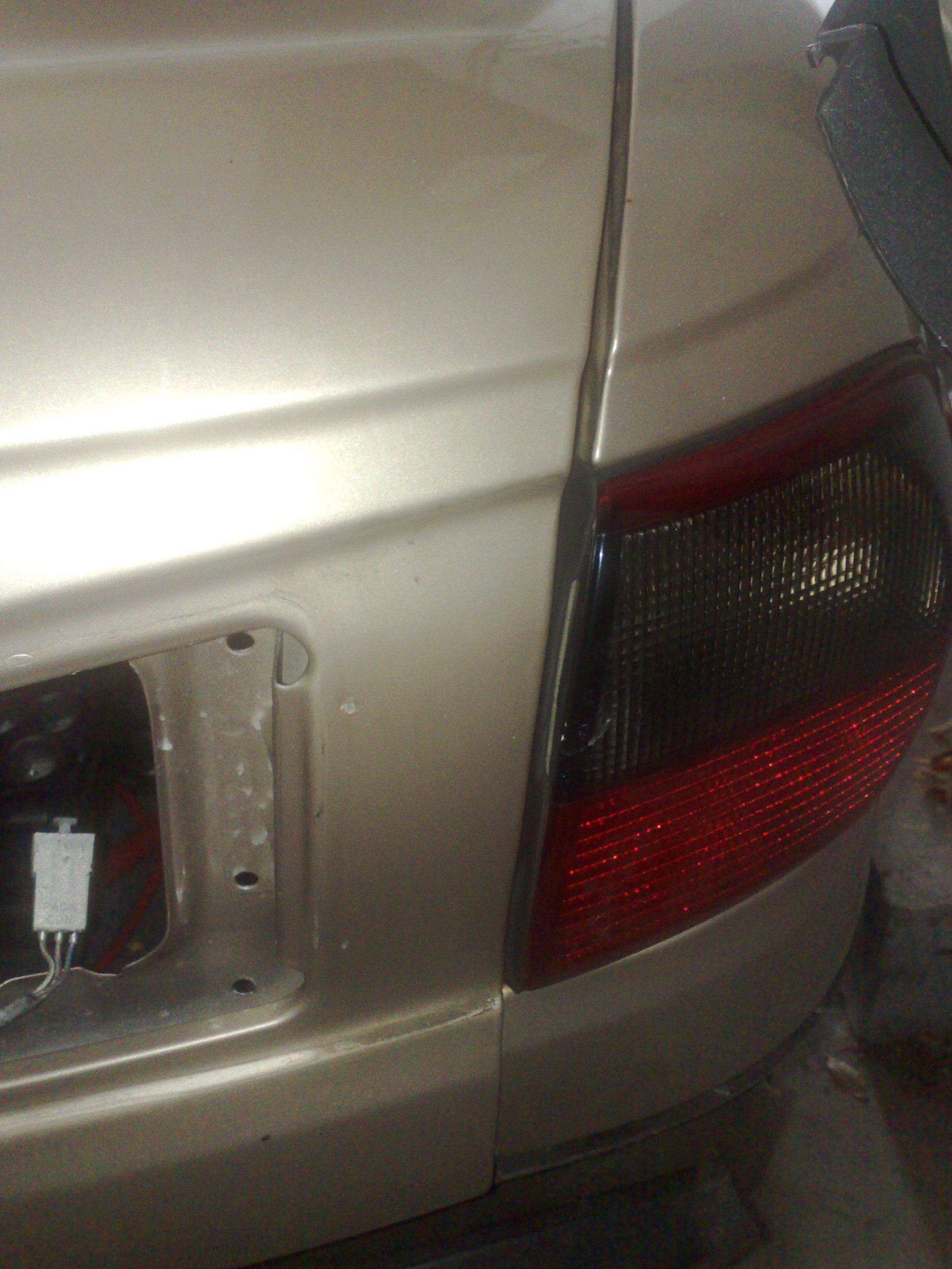

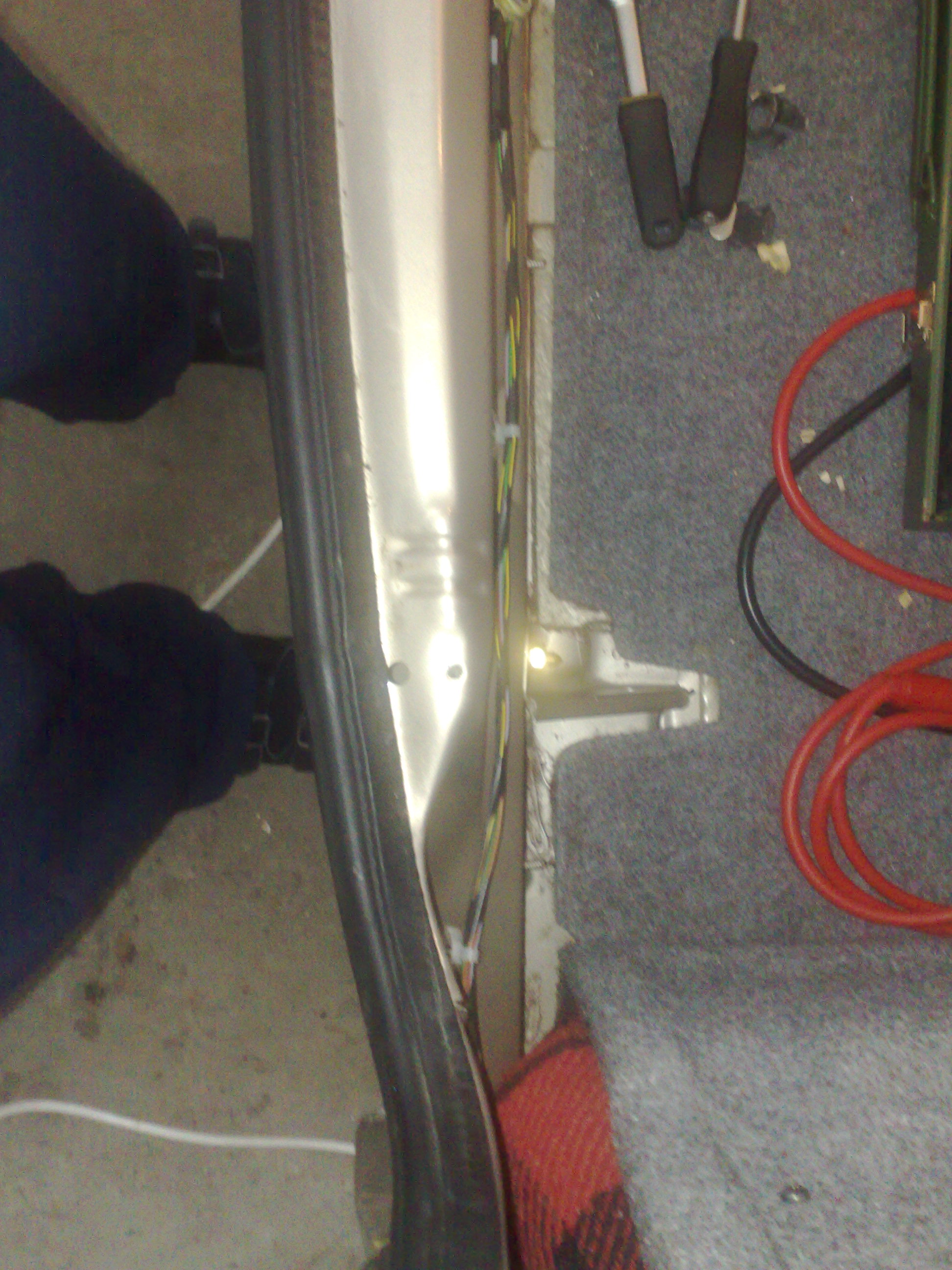

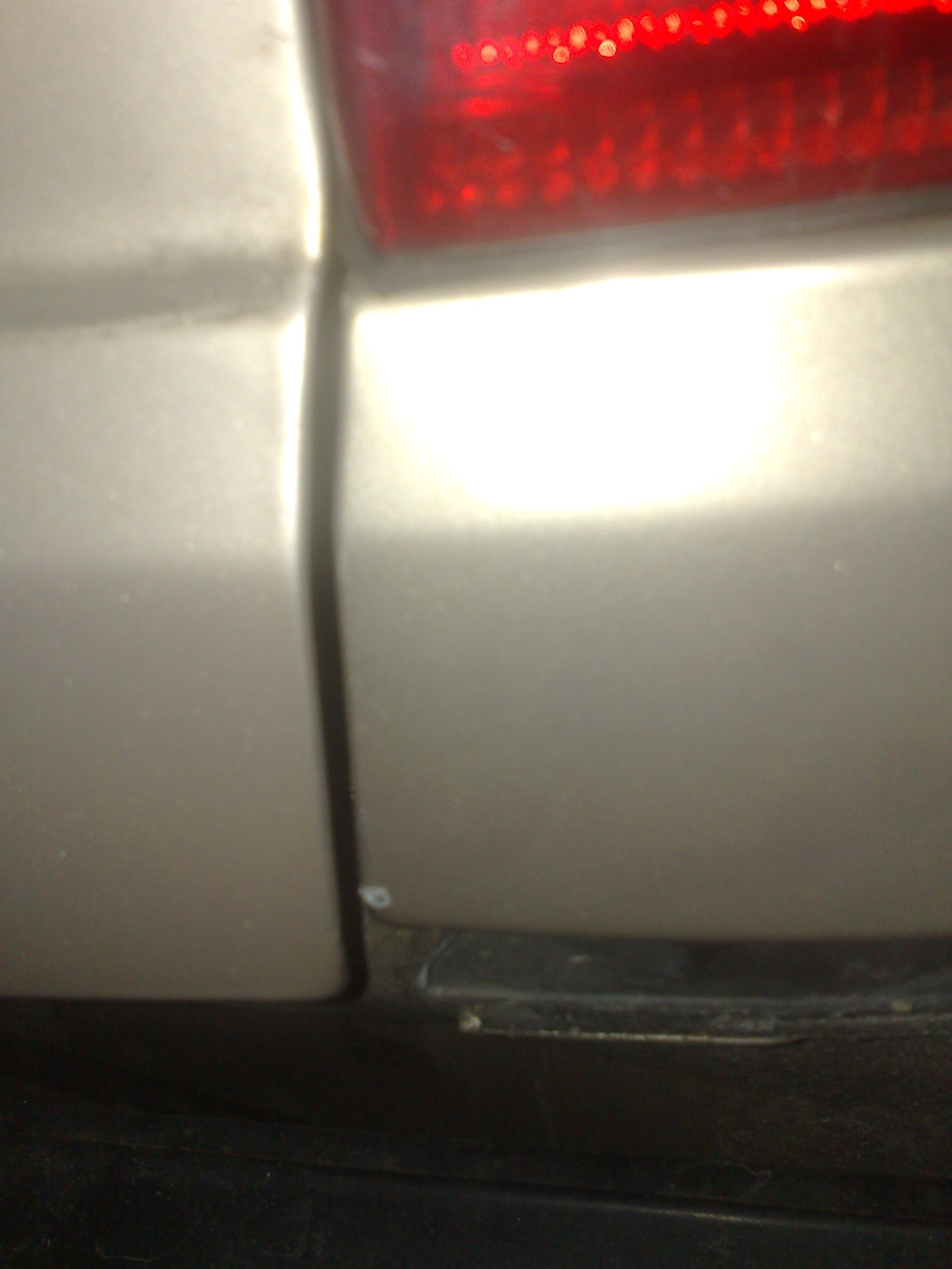

Ja optisch finde ichs auch nicht soo schlimm, kann man ja auch an der Klappe nochwas einstellen. Ich muss aber dann wohl echt nochmal irgendwo fragen obs wichtig ist wg der Sicherheit. Tüv habe ich zwar gerade bekommen im März
aber den nächsten soll er ja auch noch bekommen.
Den Träger muss man den eigentlich tauschen? Hat der itgendwie die Festigkeit verloren, oder ist das egal?
achso, da habe ich wohl was verwechselt. Also nirgendwo ist ein Knick zu erkennen. Aufgefallen ist mir eigentlich nur die Sache mit dem Kofferraum und eine minimal andere Biegung hinten von links nach rechts (auf dem Foto von oben). Kann ich das denn eventuell so lassen? Die Klappe etwas anders einstellen oder ist das so wichtig für den Tüv und vorallem gefährlich bei einem anderen Auffahrunfall?
Hallo,
ich Idiot habe am Donnerstag in einem Parkhaus einen Pfeiler übersehen und bin mit geschätzten 10 km/h ungebremst rückwärts dagegen gefahren. Habe jetzt mal die Verkleidung abgemacht und leider ist der Träger verzogen. Ich denke aber der Träger hat an der Stelle, wo er mit dem Auto verbunden ist auch den Rahmen verzogen. Wie bekomme ich das kostengünstig wieder hin? Ist es auch sicherheitsrelevant oder nur optisch, wenn ich einen neuen Träger besorge?
Anbei die Fotos
DANKE!
