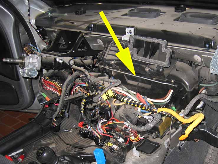

krass! Ja total eine fehlplanung von opel das Kabel vom Zündschloss nicht abzusichern.
Bei mir ist es wirklich komplett bis in den Kontakt im Zündschloss ausgebrannt - aber ich hatte innerhalb von 10-15 sek die batterie ab.
Das kann doch echt nicht sein, oder? Bei mir wird wohl beim reinschieben des radios ein kabel gequetscht worden sein, was anderes fällt mir nicht ein.Hab mir nun nen neues gelegt, direkt von F15

Also ich hab die ganze zeit weiter gefummelt, geguckt, probiert etc.
Also wirklich abgeraucht ist nur Dauerplus vom Radio. Alle anderen sind heil, aber teilweise ist wohl durch die Hitze die Isolierung ab.
Alle Kabel die beschädigt sind liegen eigentlich im Radioschacht und könnte ich austauschen. Wie wäre das am besten? löten, quetschen?Nur das Dauerpluskabel vom radio ist weg und liegt nun irgendwo komplett frei - das muss ich wohl suchen und an der heilen Stelle wieder anschließen - was ich nun Stunden probiert habe.
Mit allen Sicherungen drin geht alles (hab nur Klima nicht getestet) aber Tacho, Blinker etc.
Also flicken? Wenn ja wie - oder sollte aus Sicherheitsgründen nen neuer Baum rein?

Also ich denke ich werde einfach alle kaputten Stellen rausschneiden und neue Kabel einlöten und dann zusammenschrumpfen.
Da ich ja sowieso ein neues Dauerplus brauche kann ich es mir ja auch direkt von der Batt bzw dem Sicherungskasten legen.
Jetzt brauche ich nurnoch hierfür Hilfe:
Welchen Querschnitt soll ich nehmen und wie stark (ampere) sichere ich das ab, damit mir das ganze nicht nochmal abfakelt.
Nebenbei: im wie wirds gemacht steht bei Sicherung 12 wären 15A und es waren 20A drin, ABER es ist auch gelb markiert,. d.h. 20A. Warums gebrannt hat werde ich wohl nie verstehen....

Es ist nicht Dauerplus durch, sondern Zündungsplus (mit den vertauschten Sachen bei Opel hab ich das jetzt erstmal verstanden).
So woher kommt das Zündungsplus - etwa direkt von der Zündung ohne Sicherung (wie ich das von anderen Opel Modellen im Internet gelesen habe)? Das erklärt einiges .... !
Wie komme ich an die Kabel vom Zündschloss?-----
habs. -
Ja so war eigentlich mein urspr Plan, aber der hat soviele Abzweigungen in alle Richtungen wie soll ich das alles finden.
Auf dem Foto sieht man ja schonmal ganz gut die Kabel am im Einzelnen wo die alle hingehen ...Kann mir das einer sagen? Also quasi von der A Säule Fahrerseite wohin der Strang geht? Vorallem auf der Beifahrerseite.
Ich weiß:
Sicherungskasten
Klima
Radio
