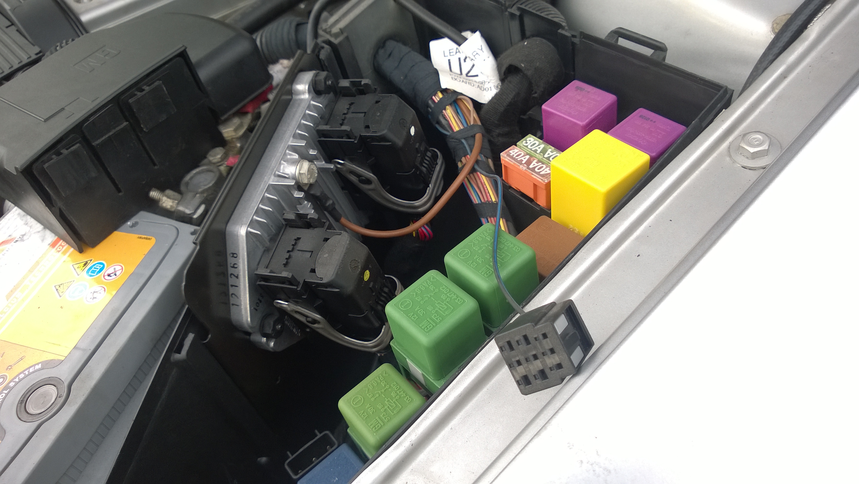

Weiss jemand wofür dieser lose Stecker aus dem Sicherungskasten im Motorraum gut ist? Der hängt bei mir da so rum.
Ich muss mich hier anschließen! Weiss jemand was?
