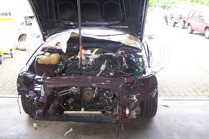

    Hi Leutz
    Ja sieht schlimm aus,ist aber nicht soooo schlimm.
    Habe schon fast alle teile zusammen,muß nur noch der Schlossträger kommen und ich muß zusehen wo ich noch die beiden Klimalüfter herbekomme.
    Kotflügel stehen noch und es ist nichts verzogen.Wirklich hart hats die Haube und die beiden Kühler mit anbauteilen erwischt,nagut die Scheinwerfer hats auch erwischt.Die dinger kosten 900 Teuro :hammer: zahlt aber die Teilkasko :beer:
    Und wo ich ihn dann schon vorn zerlege mache ich den Zanriemen auch gleich mit......Das wars erstmal :)
    MFG
    So nach langen Teile zusammentragen ist mein Omega soweit auf den Rädern....der neue Schlossträger ist nun eingeschweißt und die neue Motorhaube ist angepast.Sieht aus als wenn nie was war.Achja den Zahnriemen haben wir auch gemacht,wo doch vorn alles offen war :clap:

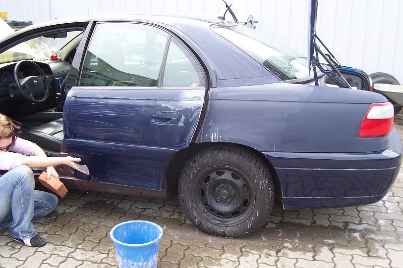

    Heute habe ich mit meiner Frau alles geschliffen und Lackiert,nun ist der ganze Motorraum,Schloßträger,Einstiege bei den Türen in einem dunkelen Braun.Er soll ja so aussehen wie das Fakebild unten.....

    So nun bin ich wieder zuhause.Den ganzen Tach inne Werkstatt verbracht.....
    Heute haben wir noch nen bissel Lackiert und angepasst.
    Dann noch den ganzen Omega von aussen geschliffen und die ganze Folie usw abgerissen.

    Wo biste denn da drauf gerauscht, ´n Pkw war das net, oder? Wenn doch, würd mich mal interessieren, was für´n Typ. Sieht mir eher so aus, als wärst du unter einen Lkw gerutscht, weil die Hauptschäden zum Großteil oberhalb der Stoßstange liegen... :( Bei ´nem Pkw kann die Haube eigentlich net so derbe gefaltet sein.
    Tach.....
    @tanner Nee das war kein LKW,das war nen Ford Focus.
    Habe mich selbst gewundert das er nur oberhalb so zerstört war.
    Aber is besser so als das alles futsch und verzogen gewesen wäre.Ist schon genug schaden gewesen......
