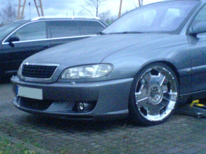

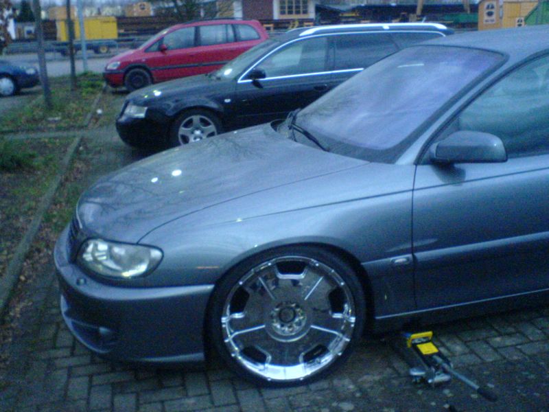

    Servus, habe mir für den Frühling 20 Zoll Felgen geholt und jetzt bräuchte paar tipps oder Erfahrungen mit Reifen die da passen würden. Die sollten natürlich nicht zu teuer sein aber einigermaßen gescheit halten. Außerdem Abrollgeräusch soll mehr als erträglich sein. Auf den Original 17 Zoll Executive Felgen waren die conti Sportcontact 2 drauf. Ich weiss nicht was ich dazu sagen soll aber die sind ja mehr laut im Innenraum. Also die nicht. Ich liebäugle mit den Kumho KU 31 hat da jemand Erfahrungen? Jeder der schon 20iger Reifen gefahren hat und fährt soll mal bitte seine Erfahrungen hier reinschreiben. Danke im Voraus. Suche habe ich auch benutzt. Noch eine andere Frage wie kann ich Reifen mit dem Tragfähigkeitsindex 90 fahren? Hat man da irgendwelche Möglichkeiten von 93 runterzusetzen?
    Mfg
    Also empfohlen wurde mir 245/35/20 wegen der Traglast die haben alle 95 aber ich würde gerne 225/35/20 auf die 8,5x20 draufziehen. Man soll am wenigsten vom Reifen sehen. Mich würde nur interessieren ob ich auch 90iger Traglast fahren kann.

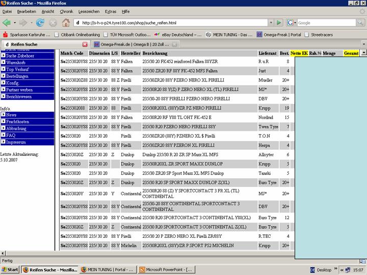

    Ansonsten empfehle ich dir den 245/35 R20 95 Y KU 31 XL von KUMHO (kann ich dir btw. auch für 160,-€ das Stück liefern...)

    mein tip HANKOOK S1-EVO 245/30ZR20 90 Y XL ----> 245,-€
