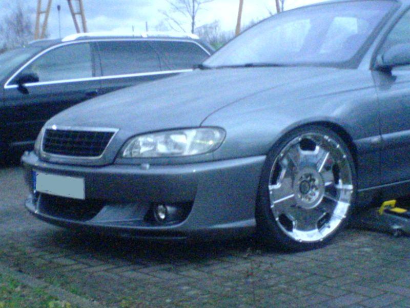

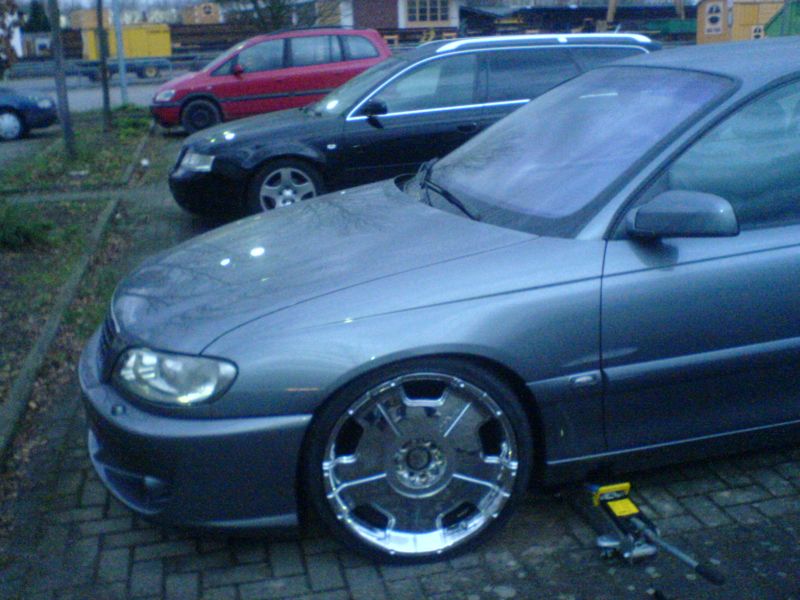

    Um euch bisschen auf dem laufenden zuhalten. Ich habe jetzt 225/35/20 Reifen von Kumho geholt und lass mich überraschen ob das passen wird. Ich hoffe die kommen diese Woche noch.
    bis dann
    Edit: Es passt alles wie angegossen vorne, er könnte da sogar noch ein Stück runter aber das kommt später. Hinten müsste es sowieso passen. Hier mal ein Bild.
