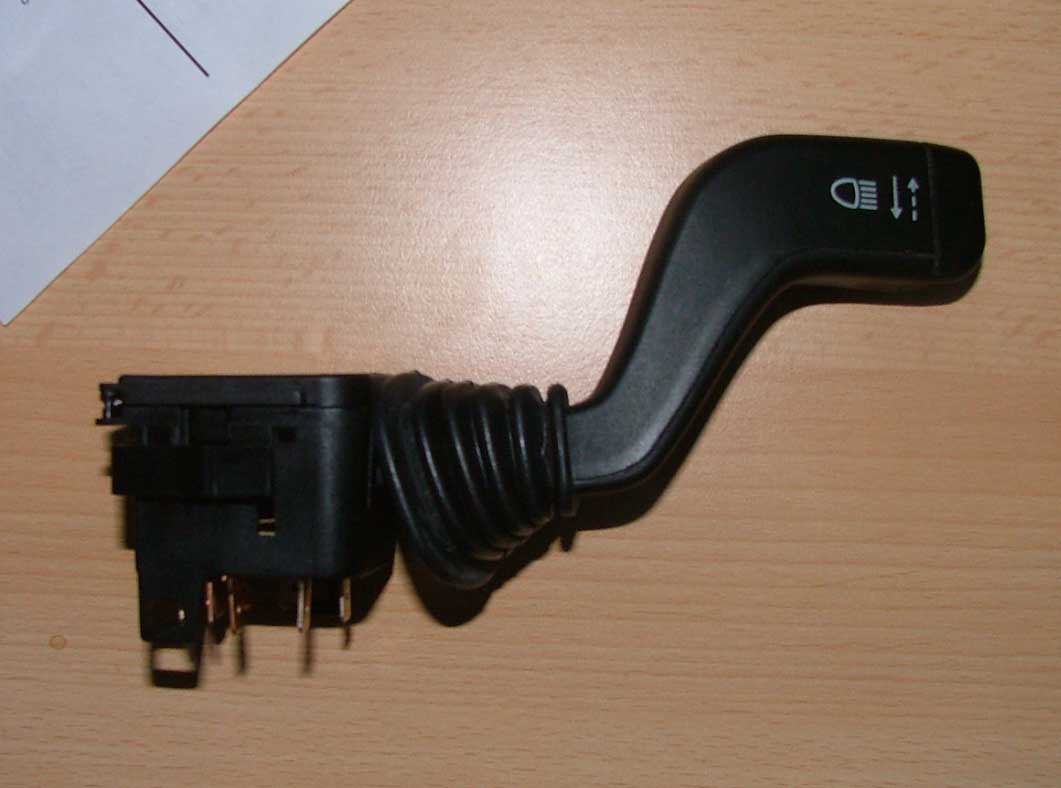

Schalthebel für Blinker

    Hallo zusammen,
    kennt jemand die Steckerbelegung bei dem Blinkerschalter?
    habe vor den am Wochenende zu reparieren:)
    geht der Impuls zur Fernlichthupe (Hebel zu sich) über den selben Kontakt,
    wie zum Fernlichtpermanent(Hebel von sich)?
    Danke
    Alex
    Kleiner Tip von mir: Lass das mit dem reparieren... Das der Blinkerschalter mit der Zeit ausleiert ist eine Omega-Krankheit. Aus diesem Grund würde ich auch keinen gebrauchten Blinkerschalter auf dem Schrottplatz holen, die sind meist kurze Zeit später genauso im Eimer. X( Ich hatte das Problem auch schon und habe ewig damit rum gemacht. Das Ende vom Lied war das ich beim FOH einen neuen gekauft habe und ruhe war. :) Habe übrigens auch Tempomat...
    Gruß Blaumi

    Hallo,ich hatte den Scheiss auch.Nervt vorallem jetzt in der dunklen Jahreszeit.Alle halten dich für einen Nötiger und Raser.
    Habs allerdings selbst repariert.Verkleidung ums Lenkrad herum abbauen.Der Wackelkontakt steckt natürlich in dem Würfel mit den Steckkontakten.Diesen habe ich mit 2 breiteren Kabelbindern über Kreuz fixiert und alles wieder zusammengebaut.Seit 6 Monaten läuft alles wie neu.
    Jochen
  • #20
    habe richtig verstanden, wo die Kabelbinder angebracht hast?
    ich habe esrtmal die Sicherung fürs Fernlicht gezogen:)
