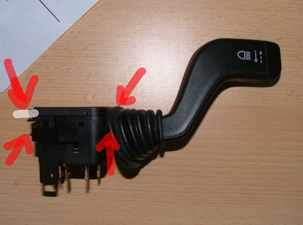

  • #24
    das Problem ist auch mir bekannt. Erfahrung konnte ich auch durch ungewolltes prowoziert machen :D ( Autobahn und ungewollt Drängeln war normal :armee_138: ).
    Ich hab die Lösung von meinem Vater (Dipl.Ing,für Maschinenbau) Die mich 0€ gekostet hat.
    Ich habe in alle Öffnungen des Schalters "Berulub Fett" reingetan.
    Dabei habe ich den Schalter immer wieder hin und her bewegt. An der Weißennase des inneren Schalter, die raus schaut, hab ich am meisten rein getan.
    Aber bloß nicht den Schalter öffnen, dadurch kann es kommen, dass er dann echt für immer futsch ist.
    Es funktioniert nun schon seit 15.000km. :)
    Schöne Grüße Bernd.

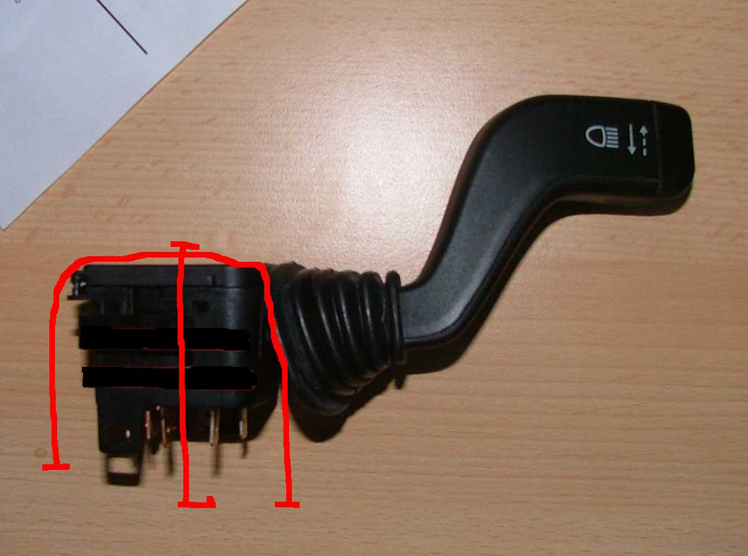

  • #25
    Morgen zusammen,
    ich hab's geschafft!:-D
    Das problem besteht darin, dass mit der Zeit der Plastik etwas auseinander geht.
    Dabei, wird ein der Abstand zwischen zwei Kontakten, für den Aus- Modus geringer und schliesst sich kurz!
    Für die Reparatur musste der komplett zerlegt werden, vorsicht fliget alles auseinander und muss wie ein Puzzel zusammengebaut werden:)
    Hatte leider keine Kamera dabei, wenn jemand noch einen Kaputten hat,
    kann ich es gerne versuchen zu Dokummentieren!
    Eventuell ist es möglich ohne Zerlegen drann zu kommen.
    ..muss mal ausprobiert werden!
