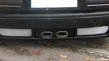

    ich wollte von euch wissen was ihr für erfahrung beim tüv gemacht habt bei einer 21ger abnahme...
    ich suche einen gute tüv in der nähe 456.. da ich meinen auspuffe eintragen lassen möchte...
    der war schon an einem baugleichen omega b caravan verbaut und eingetragen...
    habe den tüv in bochum und recklinghausen durch....( die sind bei mir nun auch unten durch )...
    da ich kleine abnahme bekommen habe...
    nun hoffe ich auf eure hilfe...

    Moinsens Nachbar!
    Dass unser RE-TÜV zum inne Tonne kloppen ist, ist doch eigentlich kreisweit bekannt.
    Kennste die Fa. Langenströer in Marl? Die haben 2 x die Woche TÜV-Termine, ich weiß aber nicht, woher der Prüfer von denen kommt. Jedenfalls drückt der schonmal ein Auge zu. Ruf doch einfach mal an und frag nach (02365-64004).
    Hast du denn wenigstens irgendwelche Unterlagen von dem Pott? Wenn nicht, versuch doch die Eintragung zu bekommen, wo der zuvor schon verbaut war.
    Gruß!

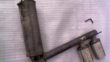

    es ist alles orginal bis zum endtopf...

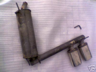

    seht euch das bild an...
    da seht ihr den auspuff im ausgebautem zustand...
    im fahrzeugschein wurde beim vorbesitzer nur das rohr und die endstücke eingetragen...
    aber das alles wollte der gute mann beim tüv nicht einmal sehen...
    der war wo er das gesehen hat direkt der meinung das es mist ist und völlig unmöglich...
    es würde ja bestimmt dem motor schaden da die abgase ja nicht raus können und es einen zusätzlichen rückstau geben würde bei dem endtopf...
    das alles würde dem wagen nicht gut tun sagte der mir...

    wenn ich das Bild so sehe, würde ich den Schalldämpfer nicht montieren.
    Der bringt bestimmt gute 5-10PS Leistungsverlust. ;)

    Das denke ich auch. Und der TÜVer hat auch nicht ganz unrecht, mit dem was er sagt.
    Nun, kein Zweifel - schick sieht's ja aus...
    für die Optik ist er OK, aber der 90° Knick nimmt jede menge Leistung, besser währe ein Boden gewesen.
    Dann gibt es noch ein Problem. Die Hitze staut sich in dem Knick enorm.

    das was du da gekauft hast, ist ein originaler ESD, an dem halt nur 2 Endrohre angeschweißt wurden.
    Da bei den Endrohren normalerweise immer ein GA dabei ist, ist es auch kein Problem die Teile einzutragen.
    Bei dir kommt es jetzt noch hinzu, das die Endrohre nicht an der dafür vorgesehenen Stelle montiert sind, und durch zusätzliches einbauen einer eher schlechtne Rohrführung das GA für die Endrohre erlischt.
    Einleuchtend oder?
    Da du aber bestimmt von den Endrohren die GA hast, kann der Prüfer (in deinem Fall nur der TÜV) das ganze über eine Einzelabnahme eintragen, wenn folgende Punkte beachtet werden.
    1. Geräuschemission
    2. Befestigung
    3. Verarbeitung
    Eine vorhanden Briefkopie ist keine Prüfgrundlage, und zählt nicht als GA.Deswegen kannst dich nicht darauf berufen das der ESD an einem baugleichen Fahrzeug eingetragen war, denn du weißt nicht, ob es ein gekaufter TÜV war oder nicht.
    Desweiteren ist es auch immer eine Sache, wie man selbst beim Prüfer auftritt.
    Weiterhin unterschreibt der Prüfer für den Umbau und daran hängt sein Job, sollte etwas passieren.
    Ich würde das Teil so auch nicht eintragen.
