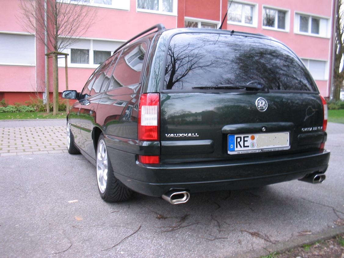

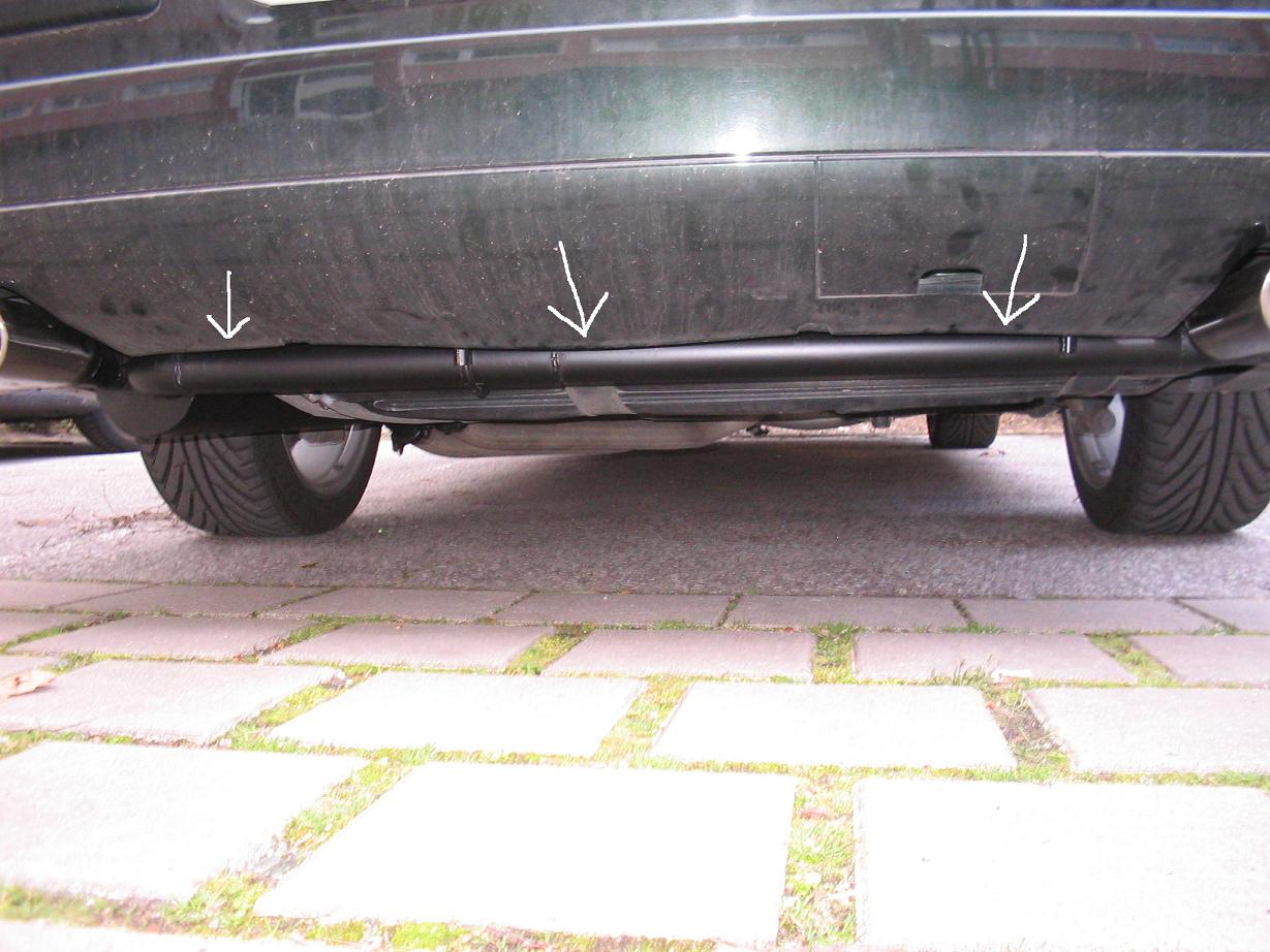

Bei mir ist das ganz ähnlich, vom Aufbau her. Der qualmt auch tüchtig aus beiden Seiten.
Das Querrohr sieht man in der Regel net, weil es im Normalfall hinter der Stoßstange herlaufen sollte. Bei mir haben die das Rohr zusätzlich noch mit schwarzem Auspuff-Lack angesprüht. Da muss man sich schon auf den Boden legen, um es zu sehen.Gruß!

#9 Wenn ich mir die Endrohrvarianten und deren Bezeichnungen so ansehe ist der Hersteller Supersport.
Sollte dem so sein kann ich aus der Erfahrung bei meinem vorigen Vectra sagen, dass die Seite am Topf 3/4 qualmt und wenn überhaupt 1/4 aus der Anderen Seite kommt.
Weiter konnte man beim Vectra das Querrohr von hinten sehr gut sehen, man musste einen Diffusor oder zumindest eine Heckschürzenverlängerung benutzen um es unsichtbar zu gestalten.
