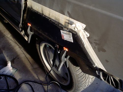

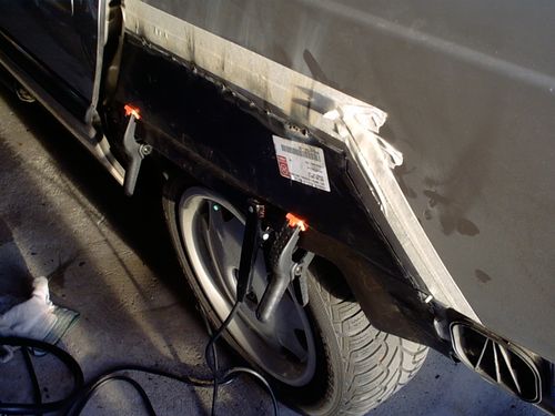

Na dann hauts doch hin.Sah so aus, als hättest Du das Pepblech einfach nur draufgelegt und angepunktet.
Neeneenee, grins.
Das wäre ja völlig aufgefallen an der Stelle.Nächste Woche wirds noch Streß, aber dann gehts zum TÜV, damit ich mein Baby mal angemeldet bekomme, schnief.

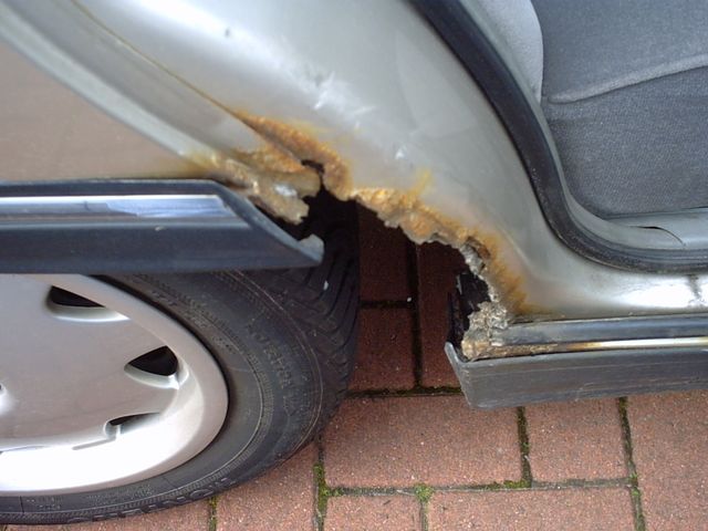

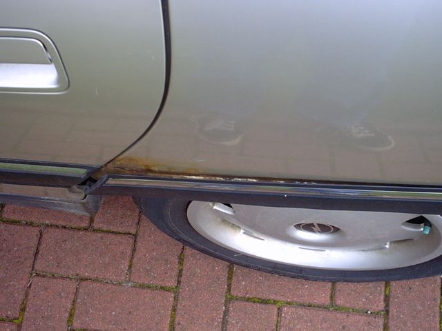

#15 Hallo,
wenn du den Schweller soweit erneuern must, das die Nippel der Schwellerverkleidung verloren gehen, würde ich persönlich die Verkleidung nicht ankleben. Bekommst du sehr schlecht wieder ab. Du bekommst die Nippel (ich nenne sie jetzt auch mal so) einzeln bei Opel. Diese sind für den nachträglichen Anbau für die Verkelidung gedacht und werden mit einer Nietenzange eingesetzt. Wo die genau sitzen müssen ist in einem Plan festgelegt.
Gruss Janka

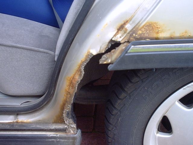

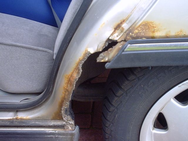

Hab jetzt die Radläufe fertig, aber Mist gebaut:
Hinten ist so ein 25cm langer Kunstoff-Halter, der das Ende der Stoßstange hält.
Den hatte ich am Anfang abgeschraubt und weg gelegt. Jetzt ist ein neues Blech drin und die Befestigungslöcher natürlich weg.
Gibts irgendeine Kante, die ich als Bezug nehmen kann?
