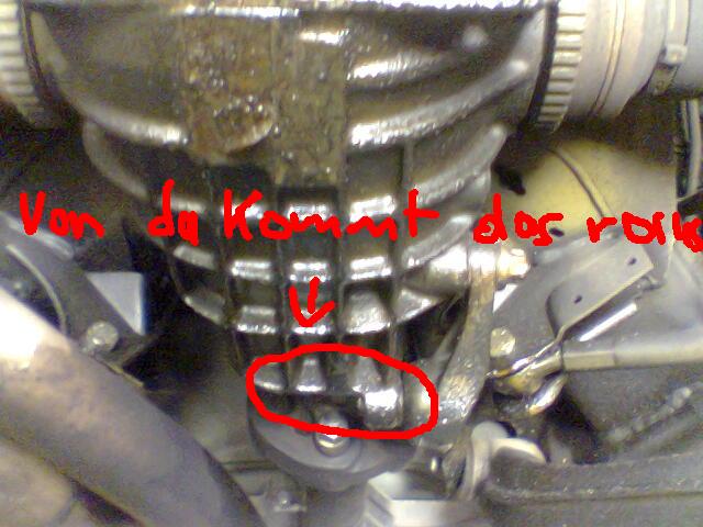

Öl verlust am Diff ???

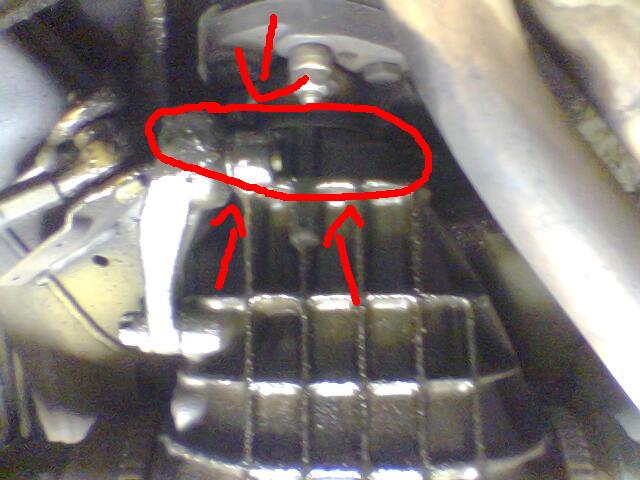

#2 Glückwunsch.. hast das gleiche Problem wie ich... des ist der Simmerring des Antriebskegelrads. Der Wechsel selber ist nicht wirklich machbar, zwecks benötigten Spezialwerkzeug, und messbaren Drehmoment.
Der Wechsel bei Opel kostet ca. 250-300 €, da das ganze Differential ausgebaut wird. Zumal wird bei Opel dann ein neues verbessertes Antriebsflansch verbaut.

#5 Um Gotteswillen, bloß nicht einfach nur Öl nachkippen! Und natürlich ist des Reperabell, wie ich schon oben sagte.
Nur wenn du nur so weiterfährst, wird des aber nach der Zeit schlimmer, und irgendwann verlierst fast die ganze Suppe wie bei mir, da der Spalt zwischen dem Antriebsflansch und dem Antriebskegelrad größer wird.
Deswegen lass es neu abdichten, dann auch gleich mit dem neuen verbesserten Antriebsflansch. Und die Dichringe an den Antriebswellen kann man dann auch gleich erneuern.
