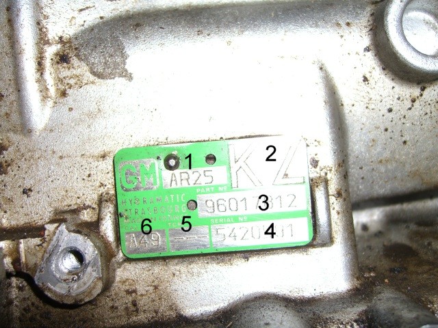

Kann mir jemand sagen ob ich ein AT Getriebe AR25 Alphacode BD von einem 2,5 V6 auf auf einen 2.0 V8 aufbauen kann? Momentan ist da ein AR25 DG drinnen.
Das Übersetzungsverhältnis ist ja im 1+2 Gang ein anderes, ist das ein Problem (verwirrt es das Steuergerät)?und noch was, das "neue" Getriebe liegt seit 3 Jahren in einer Werkstatt, kann in der Zeit was kapput gehen? Dichtung, Fessetzten von Teilen etc?
