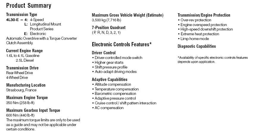

    Vorteil des AR35 Getriebe ist, daß es für 350 NM ausgelegt ist.
    Von diesem Getriebe gibt es nur 2 Sorten. Ofizielle Bezeichnung 4 L 30 E von Powertrain.
    Getriebeaufbau ist immer gleich, nur die Getriebeglocken sind unterschiedlich.
    Steuergerät musste ich nicht tauschen.
    Einzig der 1. und 2. Gang sind anderst übersetzt, jedoch spüre ich da keinen Unterschied zum AR25.

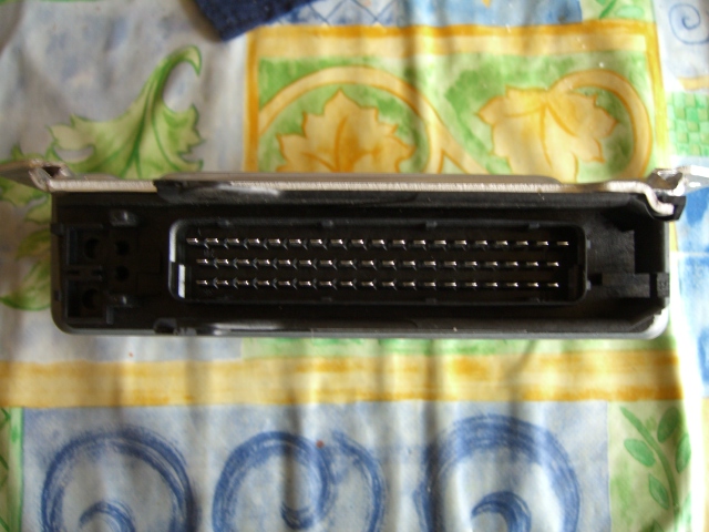

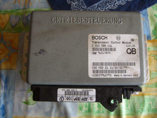

    ich habe das Steuergerät vom MV6 noch bei mir liegen.
    Ging aber nicht zu wechseln, da andere Steckverbindung.(Bild als Anhang)
    Also auf Verdacht drin gelassen.

    Wenn Du das Steuergerät mit wechseln willst muss der ganze Kabelbaum raus.
