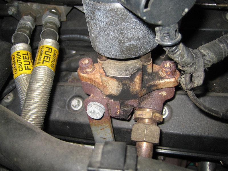

    habe eben noch festgestellt das mein
    Agr-Ventil aus der Dichtung undicht ist (siehe anhang)
    habe bereits ne Neue dichtung geholt aber noch nicht eingebaut,
    könnte der leichte leistungsverlust dadurch kommen?
    könnte es auch sein das mein Agr Ventil dicht ist und es deswegen
    durch die dichtung rauspustet?
    könntet Ihr mir paar tips geben wie ich vorgehen sollte?
    z.B. wie reinigen usw., und falls es dicht ist, muss ich da
    ne neue holen?
    danke schon im voraus...
    MfG...Özer
    das kann aber auch teuer werden, denn sowas nennt man Steuerhinterziehung. Ist das gleiche, als wenn du deinen Kat ausbaust.
    Also bitte vorher informieren, bevor du sowas hier rein schreibst. ;)
