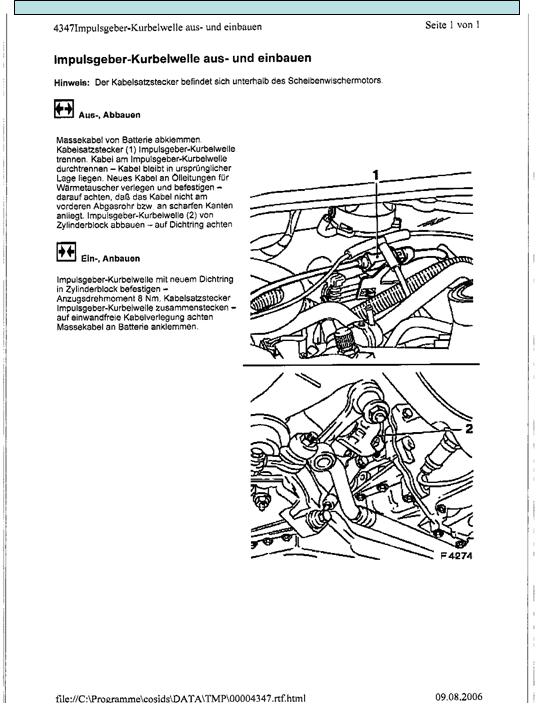

Hallo,
nachdem ich seit einiger Zeit Mitleser bin, hab ich jetzt auch ein Problem.Ich hoffe das Forum kann mir helfen. Bei der Hitze in der letzten Zeit hatte ich auch das Problem das der Omi schlecht bis garnicht ansprang.Ich hatte dann auch auf den KWS getippt. Nachdem ich beim FOH meinen Verdacht bestätigen ließ machte ich mich heute auf die Suche. Ich hatte den Omi auf der Grube hab von allen Seiten gesucht aber weder neben dem Ölpeilstab noch beim Klimakom. hab ich was gefunden. Der Wagen ist ein Automatik bj.98. Ist da vieleicht irgentwas anders?

#5 Hallöle..,
kann dir versichern. der "Senjor" ist auch bei deinem "Automatik" an der normalen Stelle..,:)
übrigends ..,
du kannst zur Zeit den KWS für ca. 38 Öhre bei Ebay ersteigern.. anstelle beim FOH 100 Öhre loszuwerden.guck nochmals am Block (in Fahrtrichtung gesehn links.., auf der Höhe wo das Hosenrohr vom Krümmer runterkommt.. ca. 5- 10 cm oberhalb der Trennung Block/ Ölwanne..,
da solltest so ein kleines schwarzes Etwas finden Gehäuse is Oval so ca. 4 x 2,5 cm.. (logisch mit einem mehr oder wendiger abgebröseltem Kabel )
das Kabel sollte in nem' Alu Flexrohr geschützt sein.., diese Flexrohr kann aber auch zerbröselt sein.Gruss aus der Spätzle Region....
