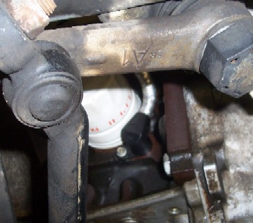

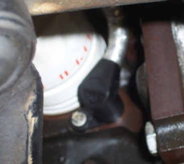

    hab dir gerad bilder gemacht..
    guckst von linken radhaus in den motorraum (linke motorseite..)
    das weisse ding das da siehst..
    das is der olfilter..
    und das kleine schwarze ding daneben is der kws..
    genauer kann ich dirs wohl kaum erklären..

    Elite die Anleitung ist richtig :rolleyes:
    Oberes Bild Kabelanschluß ;)
    Unteres Bild KW-Sensor
    Schau mal genau hin :rolleyes:
