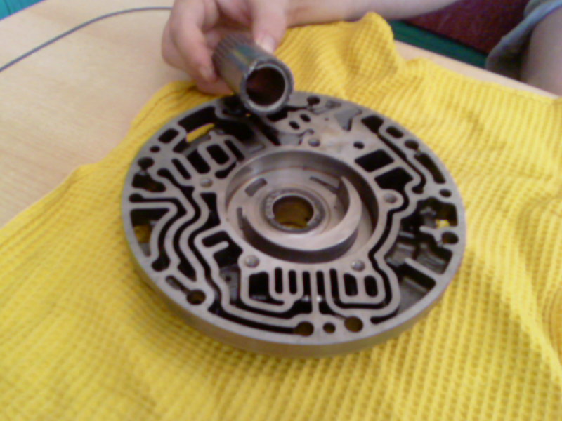

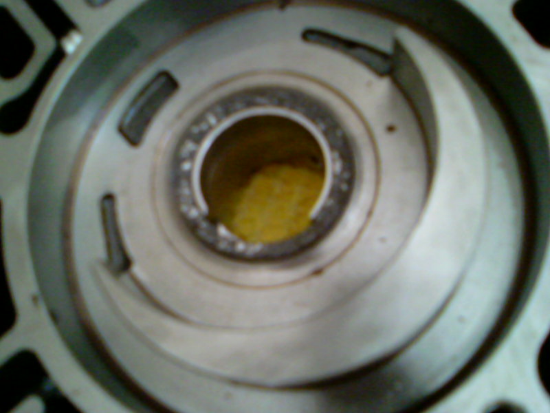

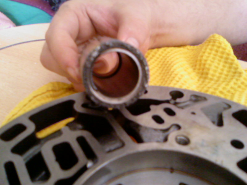

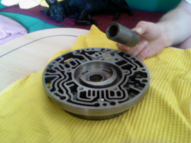

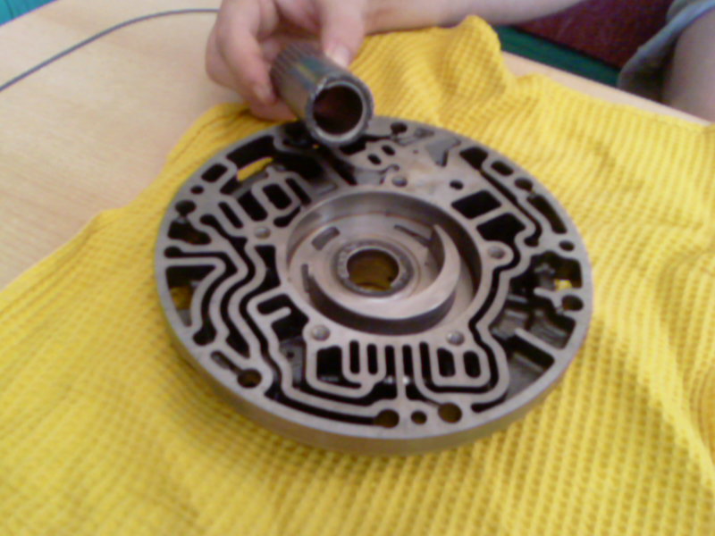

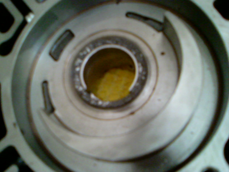

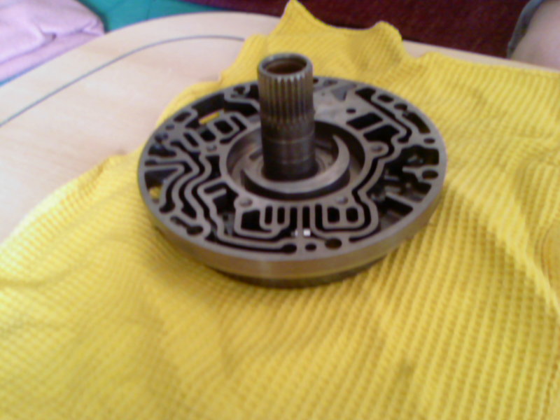

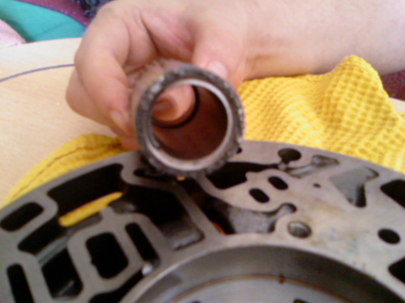

    Der stand der dinge ist jetzt so Getriebe ist raus, Motor simmering ist OK wurde aber trozdem gewechselt , der simmering hinter dem wandler der ist platt und opel kann nicht liefern warte immer noch auf das teil und das schon seit gestern. ;(
    Gruss dirk
