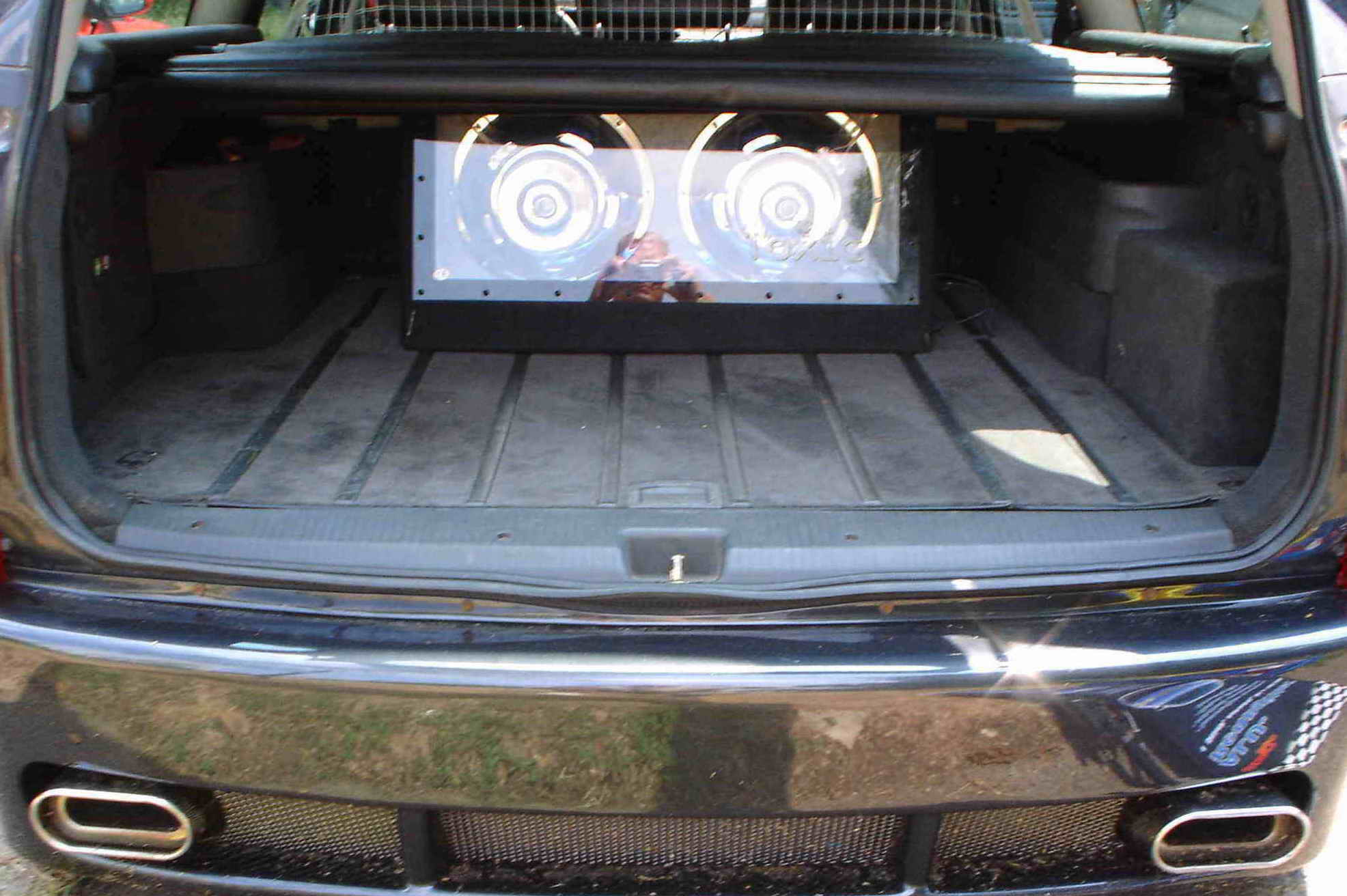

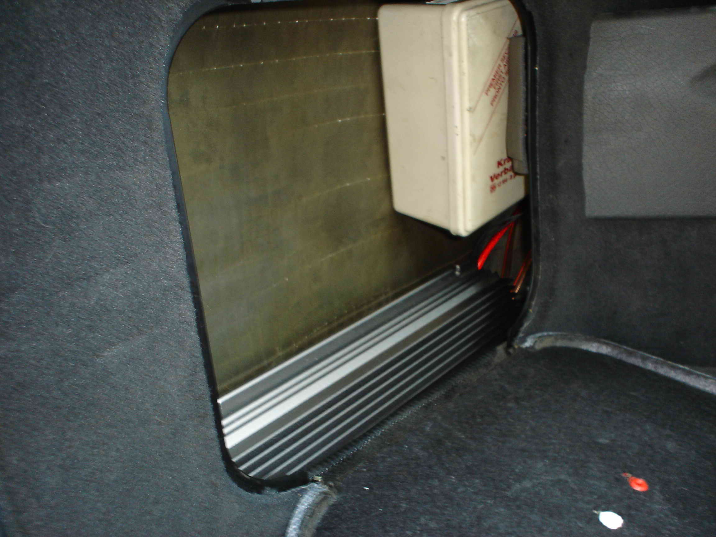

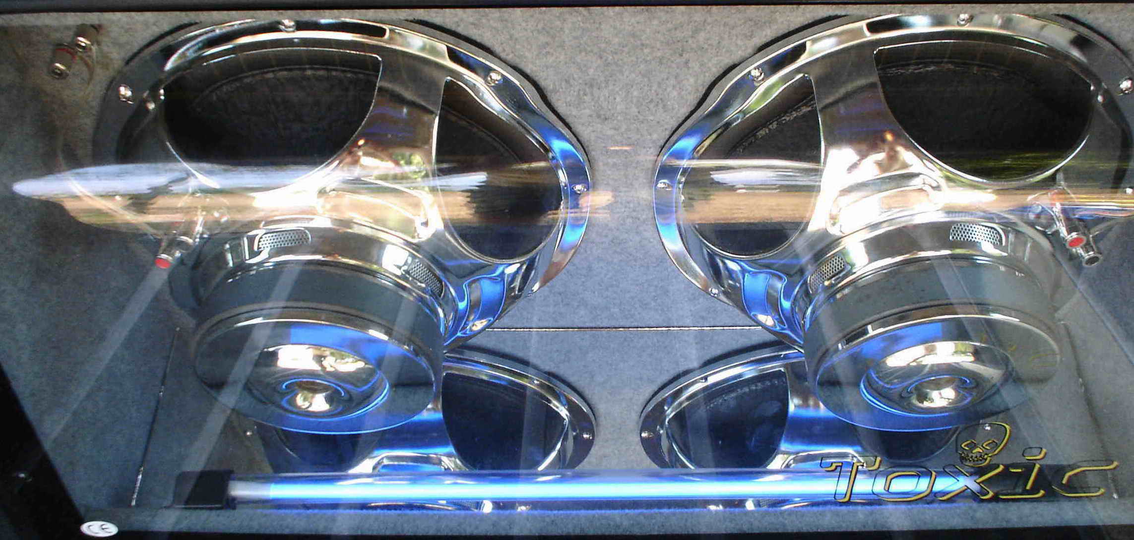

    Also ich habe jetzt erst mal meine Endstufe eingebaut und tatsächlich bringt die nicht die Leistung ich habe mich aber noch mals schlau gemacht und ich muss eine 2x 1000 Watt Sinus Endstufe ranhängen damit der Subwoofer richtig arbeiten kann aber trotzdem vielen dank an euch für eure Tips bzw. empfelungen dafür werdet ihr auch mit eimen Blid belont. Die Beleuchtung von dem Subwoffer hab ich an die Kofferraum Beleuchtung angeschlossen sodas, wenn man den Kofferraum aufmacht der Subwoofer in einem sehr geilen Blau leuchtet.
