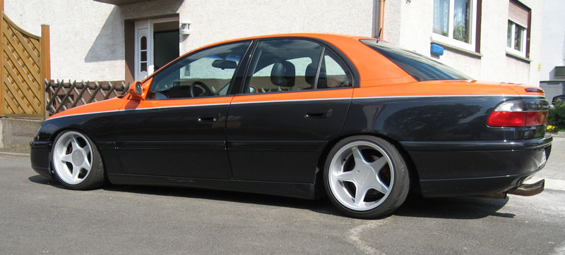

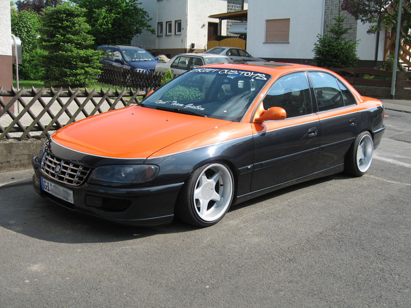

ich habe in meinem Omega-B die KAW 55/35 und fahre die zur Zeit noch mit serienvergleichbaren Monroe GAS-Matic Dämpfern.
So schaut das aus mit 9x18" 235-40-18.
(Ich musste hinten bei ET 35 nichtmal die Kante umlegen)
Geplant ist aber noch diesen Sommer rundum einstellbare gelbe Konis zu verbauen.
So weit ich das von KAW weiss sind das beim Plus-Kit von Koni für KAW produzierte und an die Federn angepasste Dämpfer. Ein Bekannter hat die im Wagen und das Pluskit fährt sich sehr gut mit einem guten Faktor Restkomfort aber mit guter Traktion und Sportlichkeit.
