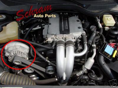

#23 ja, steinmetz hat für den omega mal einen Kompressorumbau angeboten. Was hier getriebe und motorenverstärkung getan wurde steht leider nirgends...
vielleicht hat jemand ein prospekt, ansonsten frage ich mal bei steinmetz an =)achja... des rot umrandete ist der Kompressor und soweit ich weiss wurde in die zwei Rohre im Vordergrund noch ein Zusatzeinspritzung verbaut. Läuft ein Motor zu mager überhitzt er, besonders gefährlich wenn beim Turbo oder Kompressor die Einspritzanlage nicht genügend durchsatz hat (zu kleine düsen, zu geringer druck)
