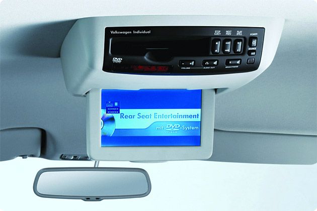

    hi,
    nachdem ich die S-funktion nutzte und nicht fündig wurde.....jetzt die Frage !!
    bekomme ich für die Omme ein DVD-System das ich so montieren kann
    wie auf dem Bild, oder hab ich da keine Chance ?
    ich will nämlich nicht mein Amaturenbereich zustellen !
    gruß
    Es gibt so decken Flip down bildschirme mit dvd drinnen die brauchen nur 12V und ne ordentliche befestigung das sieht genauso aus wie auf dem foto steht nur nicht VW oda so drauf
    auch ohne internes DVD
    evtl. auch einen rückspiegel mit Display drinnen
    nur wo willst du das montieren ??
    schiebedach schiebedach bedien-element lese/innenraumleuchte
    das ging ja nur für die passagiere im fond evt kopfstützen oder ein
    5 zoll display statt dem BC
    Flidown mit DVD
    billiges flipdown display
    gesmte DVD Display Kategorie des shops
    billiger army shop
    hi,
    da ich kein Schiebedach hab sollte es ungefähr auch an die Stelle.
    ich dachte da in etwa an so etwas.
    Das dies von VW nicht passt ist mir schon klar, aber es gibt doch sicher
    flachere Systeme....?
    Mich interessiert halt ob der Himmel das ganze so mitmacht, oder ob man ihn eventuell hinterfüttern / versteifen muss ?
    gruß
    ja muß man, sonst hängst irgendwann durch! Unter den Himmel wird eine zurecht geschnittene MDF Platte ans Blech geklebt, der Himmel wieder drann und dann den Monitor festschrauben ;)

    ich will dieses Thema mal wieder aufleben lassen. Deckenmonitore sind bezahlbar geworden und die Urlaubszeit steht vor der Tür. Wer hat schon einen Deckenmonitor verbaut, und wie habt ihr dabei das Dach verstärkt - bzw. welche Unterkonstruktion habt ihr verbaut. :?: :?: :?:
    Ich bin für Bilder und Anregungen sehr dankbar.
    Gruss Steven
    Zwischen Himmelunterkante und Dachblech/Schiebedachgehäuse sind es etwa 13mm, so dick ist der Himmel.
    Ich bau mir gerade einen Rahmen, in den ich ein Notebook einschiebe. Per Software wird das Bild gedreht,
    Windows 7 drauf, SSD rein, Media Center, eine Infrarot-FB und los gehts. 16:9 Display mit 15,4" und die
    Kids freuen sich schon auf die Urlaubsfahrt. DVDs oder sogar Blueray gingen auch.
    So ein Laptop kostet so etwa 400 Euro (ohne Blueray).
    Robert
