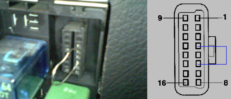

#8 Hmm. Das ist ja alles gut und schön. Aber die Fehlerliste ist mal wieder nur halb sinnvoll. Das wichtige fehlt: Der ausgelesene Fehlercode befindet sich im Stromkreis bis einschliesslich Steuerteil. Es muss also t.B. beim Fehlercode 14 nicht unbedingt der Kühlmittelsensor sein, es kann auch das Kabel oder Stecker auf dem Weg zum Steuerteil defekt sein. Oder das Steuerteil an sich...
Und das gilt für alle Fehlercodes...
Und die müssen überbrückt werden: -
