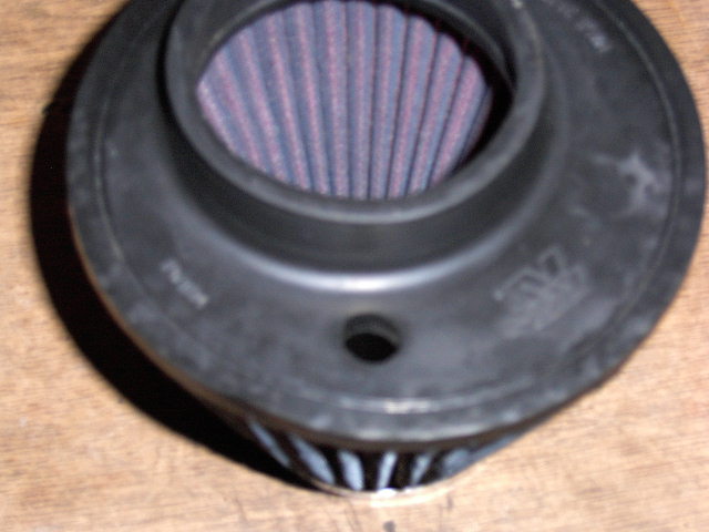

    Hab mal gehört, das die Teile wartungsfrei sind, aber von Zeit zu Zeit ne Ladung Öl oder ne REinigung brauchen. Vielleicht lässt man da Wasser/Öl rein und lässt es durch die Außenhaut des Pilzes ablaufen?
    Sieht aus, als ob da auch ein Gummistopfen dazu gehören könnte?!

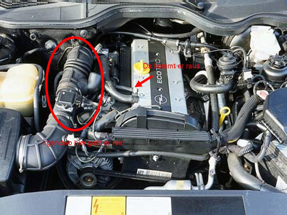

    Das loch ist für die Kurbelwellenbelüftung. normalerweise geht der schlauch vom ventildeckel an den luftfilterkasten. Baut man den aus wegen eines anderen Lufis dann kann man den schlauch nirgends mehr anschließen, deshalb das loch. aber es gibt auch ganz kleine luftfilter bei FK für 9€ den man direkt aufsetzen kann falls der lufi kein loch hat. beim omi hat man glück, der schlauch geht viel weiter hinten beim luftschlauch rein.

    also ich hatte an meinem corsa bzw an beiden ja auch k&n druf dieses kleine loch hab ich jedesmal dichtgemacht hab auch kein schlauch gefunden der da reinpasst aber wie gesagt beim corsa....
