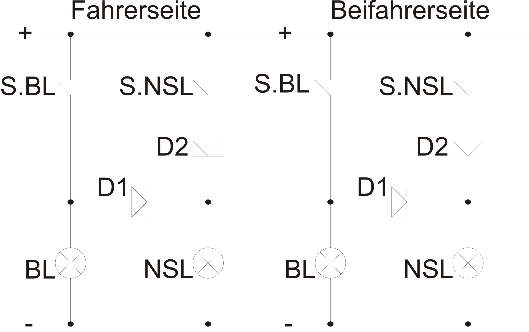

Ich finde das die Bremsbeleuchtung vom B Omega doch etwas mager ist. ![]()
Wer weiss, vielleicht sieht einer schlecht hinter mir, und knallt mir rein. ![]()
Sicher bekomm ich dann alles ersetzt, aber muss ja nicht sein.
Sicher ist das geprüft und zugelassen, aber für meinen Geschmack einfach zu wenig. :]
Da kommt mir doch der Gedanke, die Nebelschlussleuchten zu missbrauchen. ![]()
Ich habe beide Birnen eingebaut (Habe das rechte Gehäuse aufgebohrt)
Also ich will: Wenn ich bremse sollen 4 Stück 21 Watt Birnen leuchten ( 2 Bremslicht und 2 Nebler) ![]()
Wenn ich jedoch die Nebler einschalte, sollen nicht alle 4 sondern nur allein die Nebler leuchten. ![]()
Plan siehe unten:
Diode: 1N4007
Müsste doch klappen oder???? ![]()
