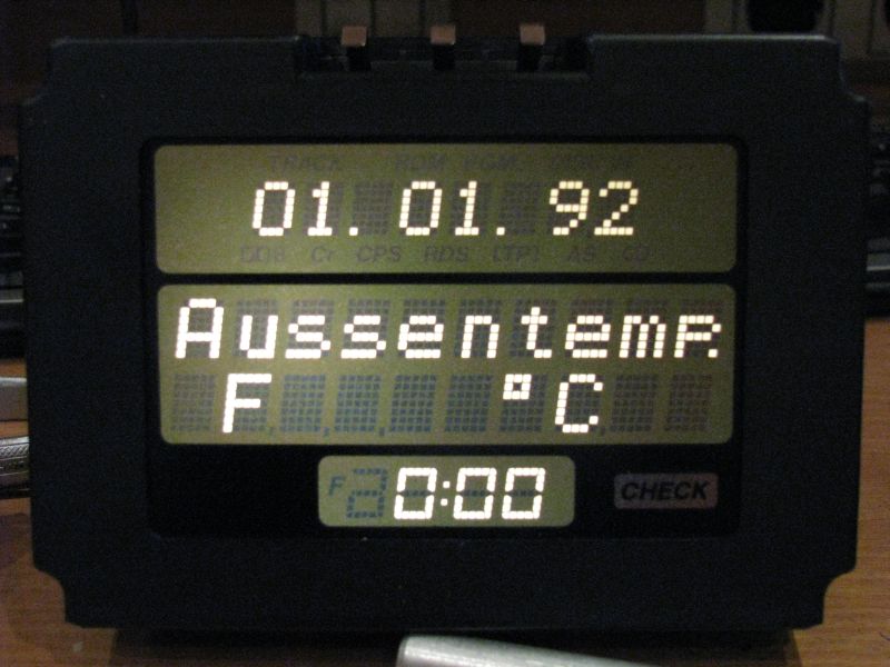

    Zu den Opelschraubern...hab dort für einen Bekannten ein MID hingeschickt. Kam aber defekt zurück mit der Begründung "Chip auf Platine defekt". Also hab ich ein 2. MID besorgt und beide einschicken lassen. Das 2. wurde repariert. Ohne Teile von 1. MID.
    Jetzt das komische: Das Display von 1. MID war gebrochen. Wurde von den Schraubern versucht, mit Sekundenkleber zu flicken. Nix Chip defekt...die haben beim zerlegen das Display zerbrochen. Der Rest vom MID ist in Ordnung. Und dann noch rumtönen "für die angefangene Reparatur berechnen wir nichts". Zum Glück brauch ich den Laden nicht mehr...hab gerade das 3. MID erfolgreich repariert.

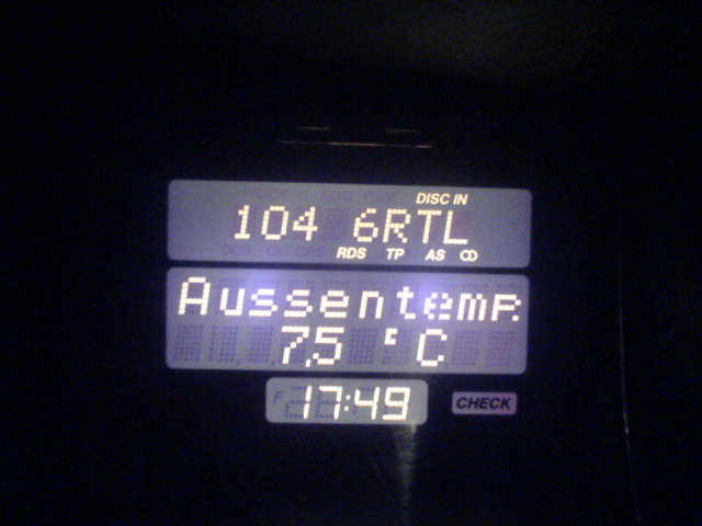

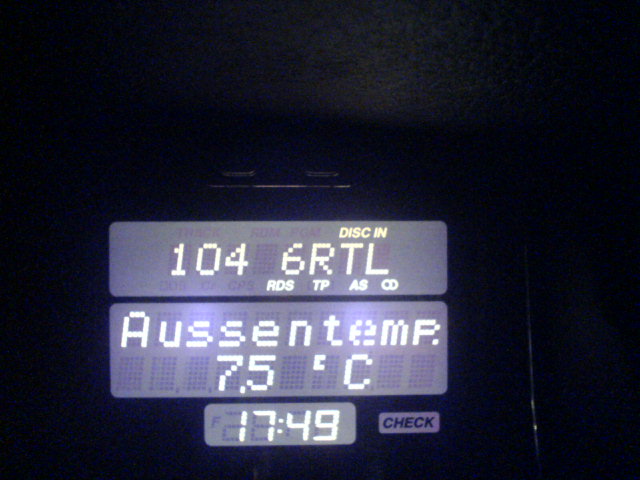

  • #23

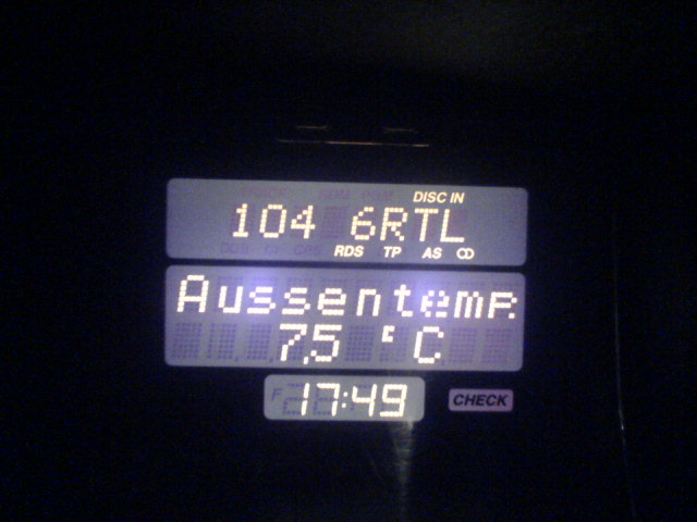

    Hier mal ein Bild von einem der ersten an denen ich mich versucht habe :O
    Leider existiert das vorher foto nich mehr-auf dem war absolut nix mehr zu sehen... X(
    Für das erste nich mal so schlecht finde ich oder? :]

    HAbe heute mal die Tips hier gelsen und wollte nicht glauben das es so einfach ist. HAbe hier noch einen Austausch MID liegen gehabt, also runter zum Wagen und das mit den irre vielen Pixelfehlern raus genommen.
    MID zerlegt, und dieses Band entnommen. Dann unter das Band (oben und unten an dem Kuunststoffrahmen) einen dünnen Kunststoffstreifen geklebt ca. 0,75 mm dick dann das Gummiband wieder drauf. Den Kontaktstreifen etwas gereinigt und die Kontakte an der Platine ebenfalls. Platine wieder drauf geklpst, das ging schon wieder deutlich strammer) und das MID wieder zusammengebaut. Pin 1 & 2 an das Netzteil und siehe da, nicht ein Pixel mehr defekt.
    Kann mich hier nur für die netten Tips bedanken, mal eben zwischen 60 und 120 € für die Reperatur gespart. So kann ich auch direkt das andere MID wieder flott machen :)
    Also wirklich nicht schwer.......

    Ich hatte auch MID mit Pixelfehler und hab mir von einer der omega B´s schlachtet bei uns hier eins gekauft leider war das MID auch pixelfehler hatte! hab dann entschlossen selber flicken,Da ich gehört habe mit bekante methoden(Löten,bügeln,Zahnstocher
    ...usw)nicht lange halten! und dann so auf einmal himmlische idee gekommen :D
    Dann hab meins und den gekaufte MID gleich repariert; :thumbup:
    -Von MID wird NUR deckel aufgemacht rest bleibt drin!!
    -Platin(electronik) und glasschebe(Display) bleib drin!!
    -Der deckel nach reparatur nur einmalig zugemacht darf NICHT wieder aufgemacht werden!! :thumbdown:
    sonst wird alles wie vorher!! :omg:
    Seid 14.12.2008 Läuft mein MID einwandfrei ich teste aber 1 jahr lang :( :D
    Der user hier omega96 hab sein MID auch repariert wie er schon sagte! ;)
