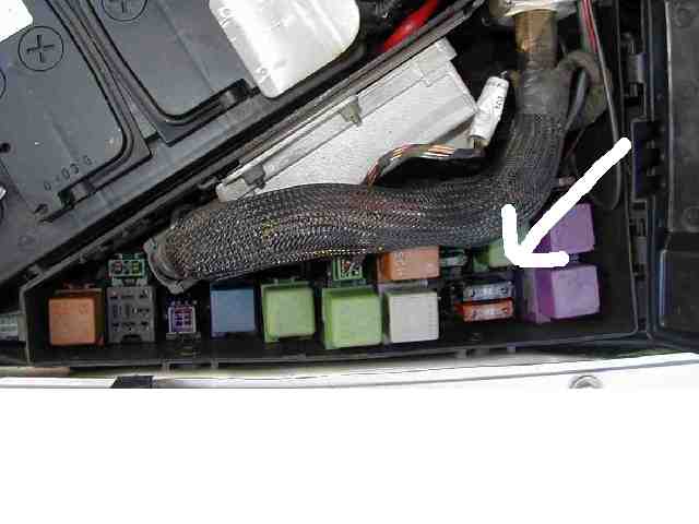

Die leichteste Methode ist die Sicherung im Motorraum rauszuziehen...im Buch "so wirds gemacht" sieht man die genaue Sicherungsbelegung.
Es ist ne 50 Ampere Sicherung.habe leider das Bild nicht mehr gefunden.Vllt hat es ja noch wer anders.
Aber will dich auch drauf hinweisen das es Steuerhinterziehung ist wenn du die Pumpe absichtlich stilllegst. Aber ne Sicherung kann natürlich immer mal durchbrennen.
hat übrigens auch keine schlechten Auswirkungen auf den Motorlauf oder ähnliches, manche bahaupten sogar das der Krümmer dadurch länger hält weil er keinen Temperaturschwankungen merh ausgesetzt wird.
MFG Brian
EDIT: hab das Bild doch noch gefunden...wie gesagt Farben der Sicherungen und Relais können abweichen.

und wenn man ne Sicherung rauszieht dann is da aus und nichts bewegt sich mehr..dazu is ne Sicherung da oder? *lach..
Wie gesagt ich sehe keinen Unterschied (ausser das es einfach ist) zwischen abklemmen und Sicherung ziehen. Wenn die nicht läuft pfeift es auch nich..kannst ja ausprobieren...zieh die oben beschriebene Sicherung und höre ob das pfeifen weg ist.
