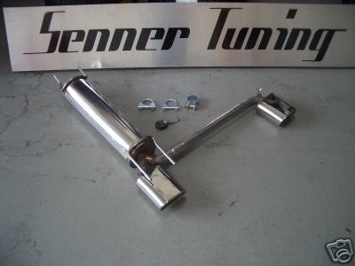

    Ein freundliches Hallo an alle,
    habe gerade nach langem Suchen ein Angebot für eine Edelstahlanlage ab Kat bekommen. Und zwar von Bosima. Ist eine Gruppe A, Edelstahl, Duplex mit 4x80 mm oder 2x 70x140 mm. Bosima sagt das die Hängerkupplung kein Thema ist.
    Und die wollen 1300 Euros dafür haben(bei Bestellung von min 5 Stück gibt es noch 15% Rabatt)
    Leider hat mir sowohl Friedrich als auch Bastruck und Rhemus gesagt Duplex geht aber OHNE Hängerkupplung. Die AHK muss weg so der allgemeine Tenor bei den Herstellern.
    Also ich werde mir eine holen, wenn einer von euch auch eine haben möchte schickt mir eine Nachricht dann kann man noch 15 % Sparen

    Na da bin ich ja mal gespannt ob die auch mit AHK drunter passt.
    Hatte mich auch schon mal umgesehen wegen ner Duplex-Anlage nur leider musste bei jeder die AHK ab.!

    Hi Marco,
    laut Bosima soll es passen. Und klingen soll sie auch ganz gut.
    Ich will aber erst warten bis ich ein paar Mann zusammen habe, wegen Sammelbestellung, spart Kosten.
    15% von 1300 Euro sind immerhin 195 Euro das lohnt sich schon. Vor allem kommen die Anlagen VERSANDKOSTENFREI.
    Ich denke da lohnt das Warten

    P.S. Verstehe sowieso nicht warum die AHK runter soll also bei meinem Omi ist über dem Kopf genug Platz für ein Röhrchen(nötigenfalls etwas abgeflacht)
    Also bei mir ist kein Platz mehr was aber auch sicher an den Verschiedenen Anbietern und Befestigungen für den Kugelkopf liegt bei AHK.
    Und das Rohr so abzuändern das es untendrunter liegt finde ich sieht nicht aus
    Gruss Marco / omega96
    Meine ist die Serienmässige abnehmbare von OPEL und da passt ganz locker ein Rörchen drüber.
    Kann auch sein das bei der Limo etwas mehr Platz ist, z.B. durch das seitlich stehende Reserverad. Der Caravon hat ja das liegende im Boden.
