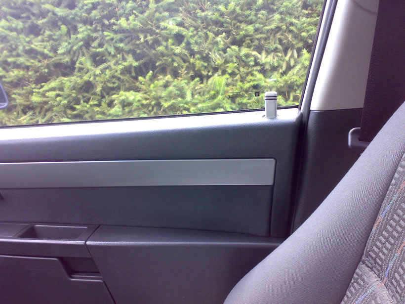

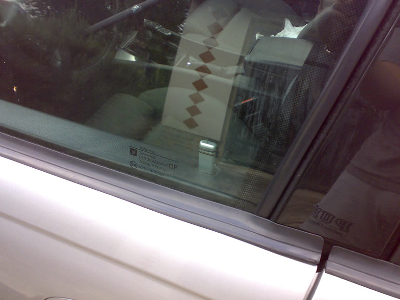

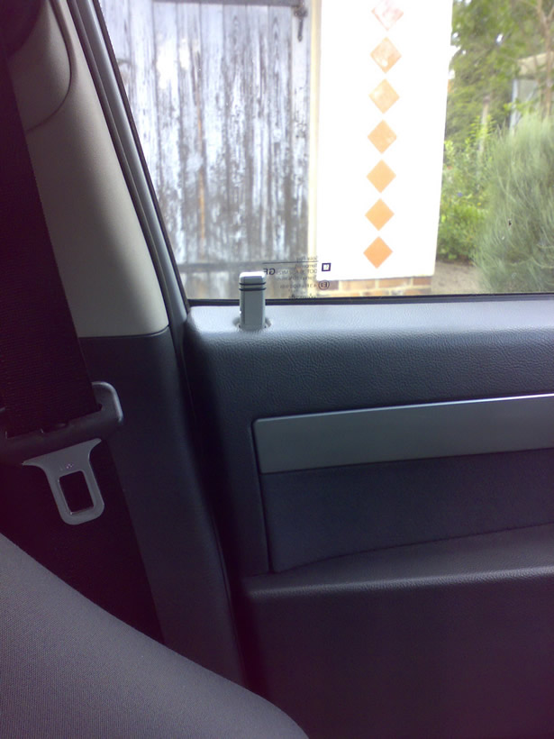

#24 Jetzt ist Ruhe!
Danke an alle, die dran beteiligt waren, bzw. sind!
Den roten Teil muss man vorsichtig mit einem Schraubendreher oder einer Nagelfeile an der Seite raushebeln und der Pin lässt sich raus ziehen.
Ganz simpel.
Isolierband bis zum roten Ansatz drum kleben, Pin wieder drauf schieben und den roten Teil reindrücken- und schon ist ruhe!!!
Klasse, jetzt kann ich wieder ungestört den Sound des Wagen hören ohne klappern... -
