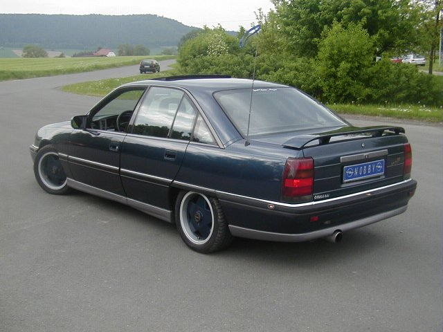

#9 Weitec hat extra Federn für die 4-Zylinder. Die kommen dann wie angegeben runter. Die die Feder arg weich sind, federt das Fahrzeug ausserdem noch wesentlich weniger aus, wenn Dämpfer verwendet werden, bei denen man die Zugstufe schön zudrehen kann (Koni Rot/Gelb). Ist aber Fahrdynamisch auch Mist (viel Spass in der Fuchsröhre auf der Nordschleife
#10 Na ja, man muß wissen was man will, fahrdynamisch sind die Weitec sicher zu weich, aber immernoch besser als Airride. Die HR sind irgendwann so hart das Du dauerhaft Querfahren kannst ... tricki bei Nässe
Was aber ganz gut geht, sind Weitec Federn mit straffen Gasdruckdämpfern >> BOGE, Bilstein B6 oder besser, SACHS, Kayaba
